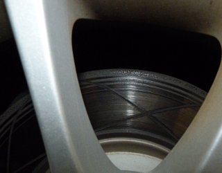

vor gut 2'000 km habe ich an der Vorderachse auf ATE Powerdisk mit ATE Ceramic-Belägen umrüsten lassen. Die Bremsleistung war wie erwartet ähnlich Serie, das Ansprechverhalten bei Näße und die vorallem die Bremsstaubbelastung wurde deutlich besser. Das sehr ausgeprägte, hör und im Pedal spürbare "rubbeln" bei warmer Bremse habe ich der Nut in den PD zugeschrieben und als normal erachtet. Allerdings bremsen sich die Scheiben nicht so gleichmäßig ab wie sie sollten und diese Rillenbildung macht mich irgendwie stutzig. Auf der HA habe seit ca. 200 km normale ATE Scheiben mit den gleichen Belägen, diese sehen aus wie sie sollen.
Hat jemand von euch schon mal sowas gesehen und weiß eventuell welche Ursache zu Grunde liegen könnte? Wurde beim Einbau geschlampt oder passt was mit den Material nicht?
Vorne links:
Vorne rechts:
Vorne links:
Vorne rechts:
