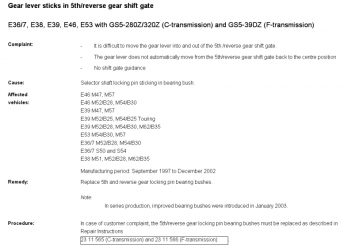

seit ich meinen Zetti Anfang April aus dem Winterschlaf geholt habe, bereitet mir die Gangschaltung ein kleines Problem:
Wenn man vom 5. Gang in den Leerlauf schaltet, kann man den Gang zwar herausnehmen, der Schalthebel schnappt aber nicht in die senkrechte Mittelstellung zurück, sondern bleibt auf der rechten Seite.
Hat jemand eine Ahnung, was hierfür die Ursache ist und wie dieses Problem zu beseitigen ist?
