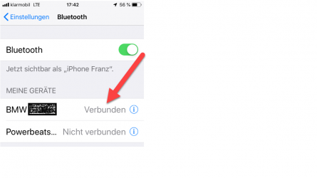

3. Danach wird versucht die Verbindung aufzubauen - Passkey wird überprüft.... (Bild 2)
4. nach einiger Zeit kommt die Meldung das die Verbindung fehlgeschlagen ist. Während dieser Zeit des Verbindungsaufbaus wird im iPhone die Verbindung schon als "Verbunden" angezeigt und wechselt danach wieder auf "Nicht verbunden" (Bild 3).

… danke für die Antworten. Ich habe vorher schon länger zu diesem Thema gegoogelt und genau eure Ratschläge ausprobiert - alle Einträge auf beiden Seiten gelöscht bzw. ignoriert, vor lauter Verzweiflung den iPhone-Update auf 12.4 durchgeführt, mit dem vorherigen iOS ging es auch nicht. Werde mal alle Bluetooth-Einträge auf dem iPhone löschen alles ausschalten und nochmal versuchen.
Was mich stutzig macht, das es genau nach 1 Monat nicht mehr geht. Wie ist das mit dem Passkey, kann der ablaufen? Immer bei der Prüfung des Passkey bricht es nach ca. 1 Minute ab (Bild 2)
Hurra es funktioniert wieder, ich habe alle Bluetooth-Verbindungen auf dem iPhone gelöscht (es war noch eine von den Powerbeats-Kopfhörern vorhanden). Dann das iPhone aus- und eingeschaltet. Im Z4 waren schon alle Verbindungen weg. Hat dann auf Anhieb funktioniert.
