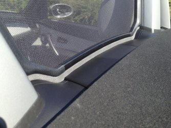

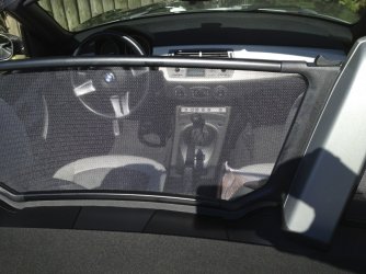

Hi,
ich bin nun ja eine ganze weile ohne Windschott gefahren, da es ja langsam kälter wird hab ich mir nun das Original Windschott vom freundlichen gekauft.
Nun habe ich festgestellt:
Windzug weniger aber deutlich turbulenter! Was aber extrem auffällt ist die "Turbine" unter dem Schott, also quasi der lange Spalt..
Problemlösung: Abdichten..
Im Baumarkt gibt es Moosgummi, in unserem gut "aus"sortiertem Baumarkt natürlich nicht als Dichtung, sonder nur als Türschutz für die Garage, aber was soll´s. Funktion die gleiche..
Zurechtgeschnitten mit zweiseitigen Klebeband am Schott fixiert sieht das ganze so aus:
( Mossgummi ist schwarz, sieht hier nur durch die knallharte Morgensonne etwas hell aus..)
Ergebnis:
Windzug ist weg, deutlich weniger Luftzug im unteren Fahrzeuginneren, dadurch natürlich auch wärmer..
Vielleicht Hilft es jemanden, wenn Ihr umbaut gebt doch mal ne Info über eurer Empfinden ..

Hi,
Ergebnis:

So, ich war heute im Baumarkt (Bauhaus) aber niemand konnte mir dort weiterhelfen.
@nighty001 - wo hast du das Dichtband gekauft? Und von welchem Hersteller ist es denn?
Constantin
Hi
Bitte einfach beim Thema bleiben.. Hier geht es um den Schlitz zwischen dem Schott und der Verkleidung..
Nicht darum wer wo sein Schott aufbewahrt .. Danke
@cat
Das war auch erst mein Problem..
Wir haben hier nen OBI dort gibt es Moosgummimatten für die Garage, Türschoner (für die Autotüre)..
Wird an die Wand geklebt, damit die Tür nicht direkt an die Wand knallt.
Kosten: 2.29 Euro ( Maße ca. 500x100x30mm)
Lg Tom
P.S. Schneide einen ca. 30 mm Streifen (dementsprechend wie groß dein Spalt ist, plus ca. 5-10mm) mit nem Kuttermesser, Wasserwaage oder ähnliches als Schneidehilfe nutzen..
Vorteil: so hast du die eine Schnittseite oben am Schott, wo das Klebeband ist und alle anderen Seiten sind schön sauber geschnitten ...
