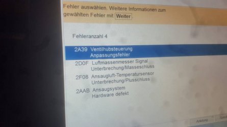

Sorry das ich das Foto auch hier Poste aber ich stehe etwas unter Zeitdruck. Wäre echt toll wenn mir einer helfen könnte.
Hier die Fehlermeldung

Habe alle zündkerzen ausgebaut und wieder eingebaut. Bin mir nicht sicher ob ich dabei eine mit einem anderen verwechselt habe aber ich habe jetzt folgende Fehlermeldung

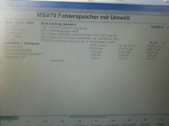

Es war auch kein Fehler mehr hinterlegt. Bis auf diese

Ob das eine fundierte Aussage ist, kann ich dir leider nicht sagen. Ein wiederholtes Auftreten des Fehlers im Fehlerspeicher würde ich aber nicht unbeachtet lassen.
Ansonsten solltest du den Ansaugtrakt penibel auf Undichtigkeiten absuchen. Schon ein kleines Leck kann für ein hohes Falschluftvolumen sorgen.
