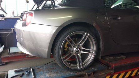

habe heute mein H&R Gewindefahrwerk bekommen und es natürlich gleich eingebaut! Vorne passt es von der Höhe einwandfrei, wäre sogar noch ausreichend Gewinde da um es noch weiter runterzudrehen. Aber hinten ist der Wagen jetzt rund 5cm höher als mit originalen Fahrwerk!!! Und das obwohl ich das Gewinde bis zum Anschlag runtergedreht habe!!! Schaut Euch mal das Photo an. Im Prinzip müsste ich das Fahrwerk hinten noch rund 7-8cm runterdrehen, damit es einigermassen passt. Hatte dann gleich bei H&R angerufen, die meinten nur das würde sich noch setzen! Was ein Schwachsinn, ich habe gottweiss schon wieviele Autos tiefergelegt, aber um 80mm hat sich noch kein Fahrwerk gesetzt. Ich gehe mal davon aus, das die hinteren Federn einfach zu lang sind.

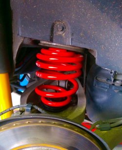

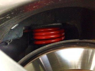

Die Federn kann man nicht vertauschen! Vorne ist eine zylindrische Feder verbaut und hinten eine sogenannte Tonnenfeder. Und die aufgedruckten Nummern auf den Federn entsprechen auch den Nummern im Gutachten. Der Wagen liegt hinten und vorne frei auf den Federn auf ohne das ein Stabi blockiert. Aber hinten liegt die Feder voll auf Block (siehe Photo), das Auto kann praktisch gar nicht tiefer kommen. Davon mal ganz abgesehen, ist es in keinster Weise möglich das Auto so zu fahren. Der Wagen hat in diesem Zustand (auch vorne) NULL Federweg! Ich gehe davon aus, das es nicht das korrekte Fahrwerk ist, obwohl die Nummern stimmen. Etwas anderes kann ich mir beim besten Willen nicht vorstellen! Und ich behaupte mal einen Montagefehler ausschließen zu können.
Von wo kommst Du denn? Das würde ich mir tatsächlich gerne mal live ansehen. Irgendwie kommt mir die hintere Feder viel zu niedrig vor, irgendwas ist da noch zwischen Feder und Auflage (sieht zumindest auf dem Bild so aus)
Und fahren würde ich so auf keinen Fall. Maximal 5 Meter aus der Garage aber mehr keinesfalls

5cm höher als mit originalem Fahrwerk ist das aber nicht! Meiner war mit M-Fahrwerk definitiv noch höher! (Und M ist ja schon 1,5cm tiefer als original....)

Die hintere Feder ist so stark komprimiert, da kann praktisch gar nichts mehr federn! Die Federn sind m. E. viel zu weich und liegen deshalb komplett auf Block! Trotz dieser Tatsache ist der Wagen hinten viel zu hoch, was dann natürlich auch die Vermutung aufkommen lässt, das die Federn nicht nur zu weich sondern auch viel zu lang sind! Ich bau den ganzen Rotz morgen wieder aus und schick die Sch....e zurück zu H&R. Am Montag hole ich direkt bei Bielstein (Firma Deimann Fahrwerkstechnik) ein B16 ab und hoffe am Montag Abend habe ich dann endlich das gewünschte "Tieferlegungsergebnis"!
Grundsätzlich würde es mir helfen, auch argumentationstechnisch gegenüber H&R, wenn einer von Euch der das H&R Monotube fährt, mal einfach ein Photo durch die Felge schiesst, damit ich mal einen Vergleich hätte wie die Feder in eingebautem Zustand aussehen muss. Das wäre echt klasse! :iloveyou:

Also meine Federn sehen im ausgebauten Zustand DEFINITIV anders aus!!! Aber die aufgedruckte Nummer ist identisch! Da ist mit Sicherheit, wie von mir schon befürchtet, bei H&R komplett was schiefgelaufen! Keine Ahnung was das für Federn sind die ich da habe. Aber auf jeden Fall weiss ich jetzt woran es liegt :13wallz:
Wobei es jetzt schon wieder so aussieht als könnte man die Federn doch vertauschen. Naja, so oder so bin ich sehr gespannt auf des Rätsels Auflösung. Du kannst ja vielleicht mal Fotos und Maße Deiner Federn einstellen wenn Du sie ausgebaut hast. Könnte ggf. einem anderen Käufer mal sehr helfen.
Hier noch ein Photo das zumindest beweist, das ich die Federn nicht vertauscht habe! Das "HA" für "Hinterachse" ist deutlich zu lesen.
Die hinteren Federn könnten doch schon die gleichen sein wie die von Alphaflight geposteten. Glaube da habe ich mich wohl getäuscht :-(
