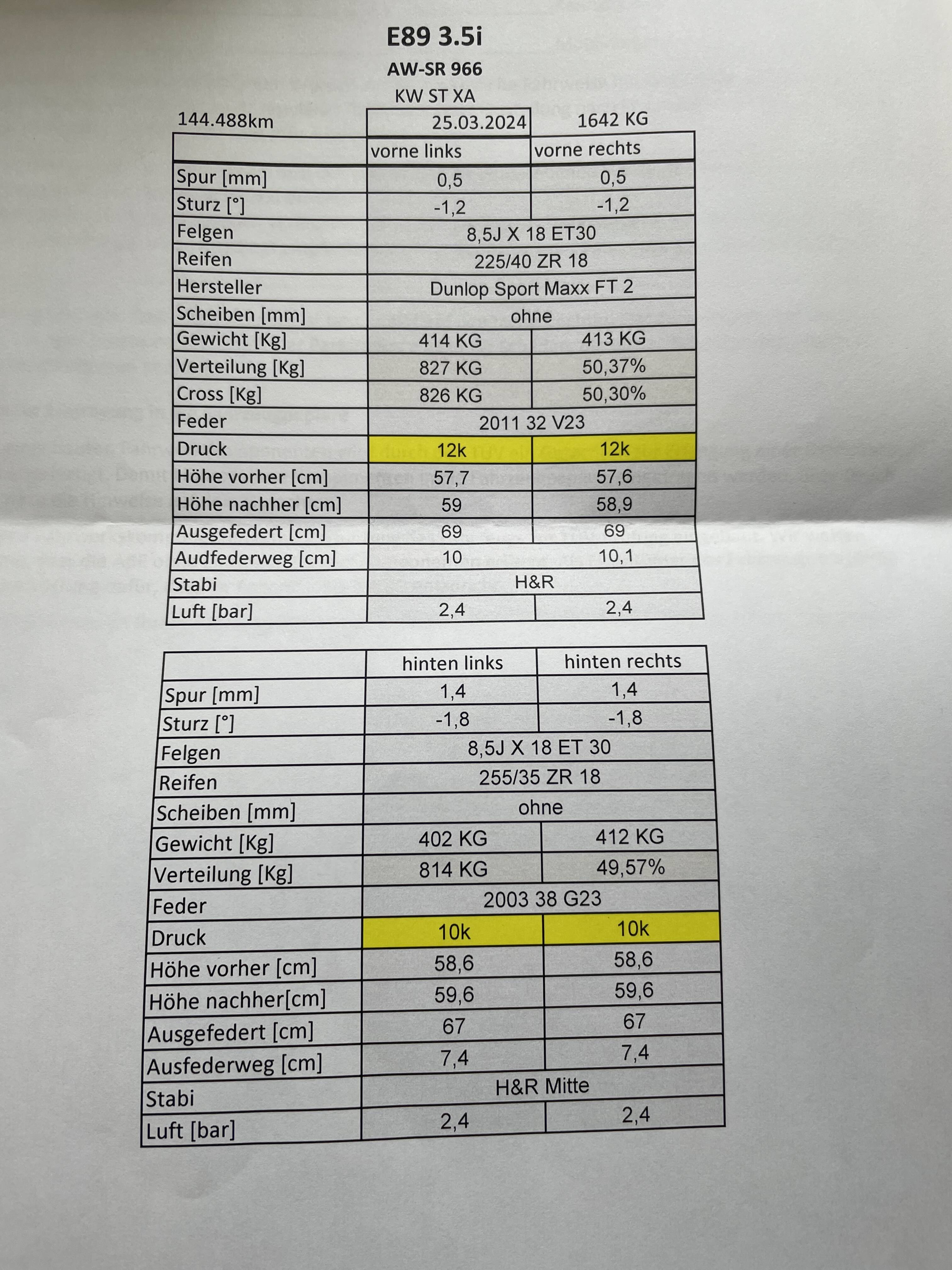

habe seit 4 Wochen ein STXA in meinem E89 35i . Fahrwerk wurde vermessen , alles innerhalb Serienlimits nach Einbau . Federungskompfort ok aber die Kiste fährt nicht geradeaus . Immer das Gefühl leicht korrigieren zu müssen und über 200 sehr ungutes gefühl . Schnell in Kurven nicht Fahrbar . Lenkung sehr unruhig .Vorher mit dem adativen Fahrwerk war alles super .
Hab es dann bei Schmickler einstellen lassen . Vorspur und Sturz hinten angepasst . Er meinte die Hinterachse wäre zu weich ,verstehe nicht warum das vorher ok war . Nach der einstellung etwas besser aber Kurve auf der BAB gruselig. Bremsen und Bodenwelle noch schlimmer . Ich hatte viel Hoffnung in das STXA gesteckt aber gerade macht die Karre Null Spaß.Alle Bauteile sind wohl ok , alle Werte von Schmickler eingestellt . Die Hinterräder sind neu , vorne ca 5000 km, also ca 6-7 mm. Mache jetzt trotzdem vorne neue Reifen drauf (Dunlop Sportmax RT2).

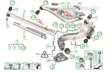

Hat einer ne Ahnung welche Lager für den Querlenker ich bestellen soll ? Sind die Lager von oben die richtigen für Oben und unten ( also insgesammt 4) ? Da steht kein Autotyp bei . Noch,mal ... ich hab bei Autofahrwerk Null Ahnung . Danke für jede Hilfe .

Gemacht ist Sturz hinten und Vorspur, Stabis hinten auf Hard gestellt ( wie in der Liste die ich angehängt habe oben)
Vorne und Hinten Sportmax RT2 vorne ca 6-7 mm, hinten neu,Seriengröße 225-40 18 und 255-35(?) 18
Felgen Autec Clubracing 8x18 und 8,5x18 keine Distanz
Neue Serien Domlager mit FW eingebaut
Bis zum Fahwerkseinbau war es normal. Nicht sehr handlich aber voll Stabil.
Der Wagen hat schon seit 2 Jahren HR Stabis.
Vorher waren Eibach Federn auf Seriendämpfern, das war mir aber dann auf dauer zu tief.
Wagen ist Unfallfrei.
Fahrwerkseinstellungen direkt nach FW-Einbau Bild1
Einstellungen durch Schmickler 2. Bild2

Teil NR. 2 oben und unten, statt unten nur Gummilager. Der M-Querlenker hat die Uniball Lager auch oben und unten. So hast Du dann an allen kritischen Punkten Uniball Lager, was die Präzision deutlich erhöht. Die Komforteinbußen sollten vernachlässigbar sein. Dein Übersteuerverhalten deutet auf Längslenker Probleme hin. Der Sturz war vorher natürlich stärker, die HA also noch steifer als vorher. Trotzdem würde sich das Fahrwerk nicht so anfühlen, als ob er übersteuert. Das kommt von einer HA mit Querspiel. Das wirst Du aber vermutlich nicht von den Lagern des Achsträgers bekommen, da Du sonst auch Poltern und Klopfen (wie von einem Gummihammer) hättest.
Kann mir jemand auf dem Bild jemand sagen welche Lager ich für den Längslenker brauche um den Längslenker stabiler zu machen? 17,18,19 ?
Wäre nett.
Stefan
Wäre nett.
Stefan
Wo soll ich anfangen.... Die im Bild gezeigten Elemente sind die Querlenker, nicht der Längslenker :whistle:.
Die Teile, die ich dir empfohlen habe zum Austausch, sind alles Uniball Lager - damit deutlich präsiser als jedes PU-Lager. Für das große Längslenker Lager (Moog) kommt sowieso kein PU in Frage.
Du kannst auch die Querlenker Lager durch PU Lager tauschen (Nr. 6 und 14 - auf Powerflex vermutlich 17 u. 19) - das wird aber zu spürbaren Komforteinbußen führen (Vibrationsübertragung) und dir nicht viel mehr Präzision bringen. Das Lager Nr. 4 ist der kritischste Punkt.
Evtl. reicht es schon, wenn diese Lager getauscht wird und alles ist wieder gut.
QL=Querlenker (oben/unten)
LL=Längslenker hier ist die Empfehlung Teil 3 und 4 auszutauschen. Teil 2 ist ein Unball Lager, dass auch in 3 passt (Konfiuration bei Z4M und M3 E46).
Also Lager 4 auf dem Bild ist das Lager von Moog das du oben von Moog bei Amazon vorgeschlagen hast ? Dann besorge ich das direkt dort. danke für deine Hilfe und deinen Aufwand , hast ein Bier bei mir gut .Ich bestelle das und lasse es am 25 tauschen . Danke noch mal für deine Hilfe
