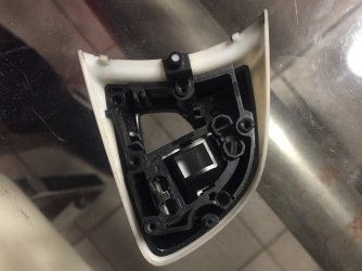

An den MFL Modulen muss ich noch irgendwie die großen Schalter entfernen, damit ich die Teile schleifen und lackieren kann
Hmm, wie bekommt man denn die große Taste aus dem MFL-Modul demontiert???
Die muss man rausdrücken, also nach unten. Hilfreich kann es dabei sein, wenn man sich einen spitzen Gegenstand nimmt. Ich hatte ein Auspinnwerkzeug benutzt. Damit weitet man das etwas und die Schalter rutschen leichter heraus. Innen dann auch etwas abkleben mit Tape, sonst sprüht man zu viel Lack dort auf und die Knöpfe werden sehr schwergängig und man muss es mühsam wieder abschleifen. Vorsicht, dass man die kleinen Plastikeinsätze nicht verliert.

So die Problemschalter (in meinem Fall der für Laut/Leise und Vor/Zurück) sind raus.
Für die Nachwelt: Links und rechts sind die Schalter eingehangen. Stift im Gehäuse, Loch im Schalter
Wenn man von vorne auf das Modul schaut, also wie wenn es am Lenkrad montiert ist, zieht man den Schalter zu sich hin.

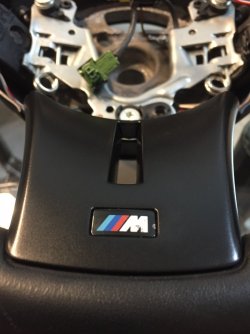

Die untere Spange mit dem M-Logo macht mir echt Sorgen, da sind fast alle Clips kaputt. Die Verschraubung ist glaub ich auch nicht so wie sie gehört. Dabei habe ich echt ganz vorsichtig daran rumgewerkelt...
Da muss ich bestimmt mit Kleber, oder ähnlichen ran. Die Spange ist ja von innen leer, da kann man doch bestimmt was machen...
Die seitlichen Spangen haben alles recht gut überstanden, da mache ich mir aktuell wenig Sorgen. Denke die werde ich morgen fertig bekommen und sie wieder ans Lenkrad montieren.

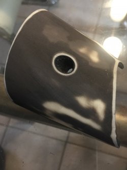

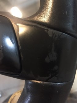

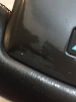

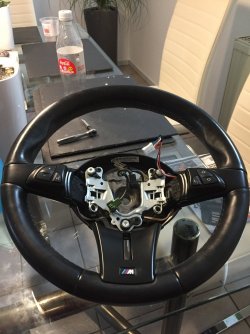

So wieder ein kleines Projekt abgeschlossen. Anbei ein paar Bilder:
Das Lenkrad mit den bekannten Abnutzungen am Softlack:

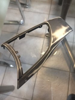

Zwischenschritte beim Abschleifen, das macht wirklich nicht so viel Spaß...

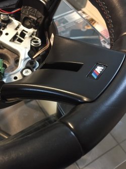

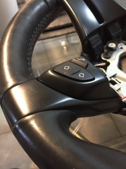

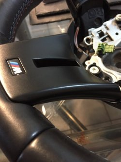

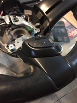

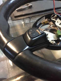

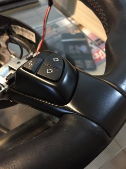

Endergebnis:
Bei der unteren Spange ist mir beim Ausbauen so ziemlich alles an Halteclips kaputtgegangen. Habe es mit Sekundenkleber versucht, hoffe es hält.

Jetzt ist das blöde H-Kabel immer noch nicht da... An sich sind das doch nur zwei Drähte, kann man da nicht was basteln?
Sieht auch gescheit aus! Ist auf Bildern immer schwer zu beurteilen.
Dafür, dass ich noch nie vorher etwas lackiert habe, bin ich jedenfalls zufrieden mit meiner Arbeit :D Auf jeden Fall viel besser wie vorher
Lenkrad ist eingebaut. Leider funktioniert mein Eigenbau H-Kabel nicht, also hab ich noch keine MFL. Werde nun doch das Originalteil einbauen, wenn es denn mal bei mir eintrifft...
