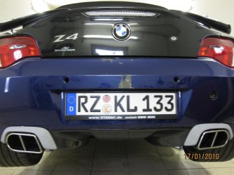

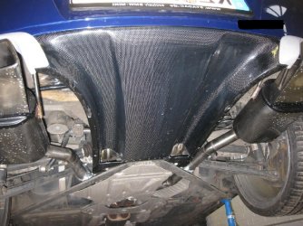

AW: Projekt Carbon Heckdiffusor an Vor FL

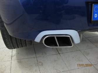

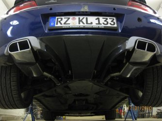

Hier meine Arbeit für diesen Winter
wird noch alles genau angepasst und lackiert.
Werde das Carbonteil neu aus GFK herstellen
und dann lackieren.
sehr geil, genau das war mein Hintergedanken, da ich den Schnitzer ESD vom Emmi verbauen möchte.
Der Aufbau an sich ist mega cool :t
mag nur die Endrohr-Form nicht :undecided

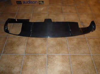

soooo....
den Diffusor hab ich jetzt mal :)
fehlt nur noch eine Heckschürze und dann werd ich das Projekt "Carbon Diffusor am VFL" starten ;)

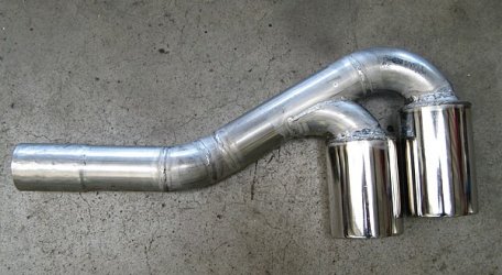

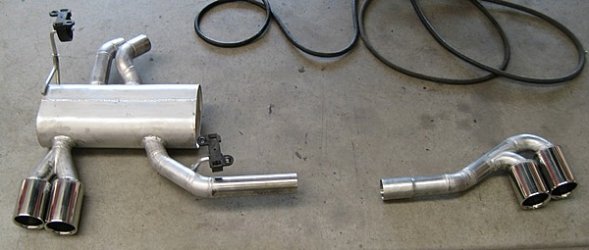

Das bekommst schon hin,
und die Endrohre an deinem Auspuff zu verlängern ist gar kein Akt - wir haben ja den gleichen Hersteller und meine habe ich auch rausmachen lassen für die M-Schürze. Die Endrohre sind doppelwandig und hinten ist ein Konus wo verjüngt wird - diesen musst Du vom dünneren Rohr lösen und dann kannst die Endrohre um die Länge rausziehen(natürlich nicht endlos-aber hier geht es denke mal um 3 cm) und neu festschweißen - St...ber war in 20 Min damit fertig - perfekt ausgerichtet!!!
hey :)
das sind ja mal gute Neuigkeiten !!!
eigentlich dachte ich das ich 4 neue Endrohre bestellen muss, die alten abschneiden muss und die neuen aufschweißen muss... was mit Sicherheit ein ziemliches Theater wäre...
so genau hab ich mir den Auspuff dann noch nicht angesehen...
meinst schon das das geht und bei uns beiden gleich ist ?
so sieht meiner aus...

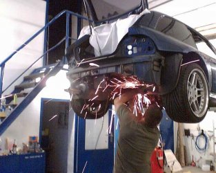

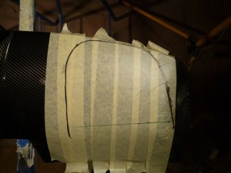

LOS GEHTS !!! :b:b:b
im Eifer gleich mal verschnitten :D:D:D
aber macht nix... war sogar ganz gut weil mir dabei gleich eine neue Idee gekommen ist ;)
hey :)
Naja, so ungefähr schauts gleich aus - leuchte mal in die Endrohr und schau gleichzeitig rein - dann klärt sich die Frage wie ichs meine.
Ja was iss denn nu die neue Idee???
die neue Idee is jetzt zwangsläufig entstanden ;)
mir ist leider ein dummes Missgeschickt passiert und ich hab an der Oberkante zuviel weggeschnitten... bzw. hätte ich dort gar nix schneiden sollen *grr* :D
tjo, kann mal passieren nach ein paar Dosen Bier *ggggg*
der Ausschnitt für die Endrohre passt, der is gut geworden.
nur an der Oberkante muss ich mir jetzt noch was einfallen lassen um das Loch zu verdecken... das wird so eine Art Aufsatz über den Endrohren werden... so ca. wie bei dem Schnitzer Carbon Diffusor...
wie ich das genau machen soll is mir alledings noch schleierhaft :D verzögert das ganze jetzt ein wenig... aber ich hab ja viiiiiel Zeit *ggg*

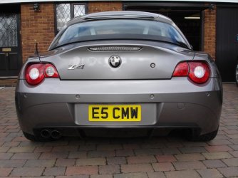

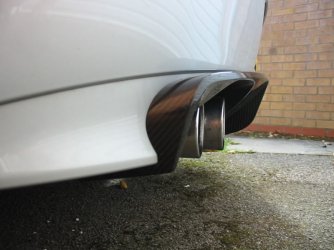

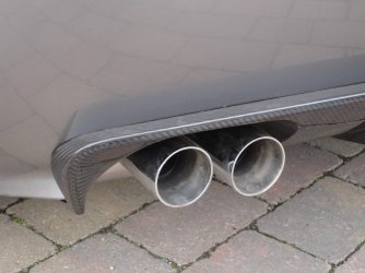

um die Spannung etwas zu nehmen hier ein paar Bilder:
Quelle: zpost-forum
Hi
also passt er doch ohne große Veränderungen? wenn man die Bilder anschaut..ja...wobei ein sichtbarer Spalt an der oberen Schnittkante sichtbar ist. Gibts dazu mehr Bilder? Ist das dein Z4? wenn ja wie hast du den Diffusor angebaut?
Ich hab ja mal den Fred hier eröffnet und bisher konnte ich das Projekt nicht verwirklichen....aber es scheint so dass es geht. Super!
Nur was mich stört ist dieser Spalt .....ist der nur stellenweise oder zieht er sich komplett?
und woher kommt der Riss? Spannung oder aufgesetzt?
Hi
in seinem beitrag über den bildern steht eine quellenangabe. schau da einfach mal nach:t
Hi
Naja der Spalt ist aber minimal.
Nein ist natürlich nicht mein Z4. Komme schließlich nicht aus Großbritannien.
Welcher Riss? Ich sehe nur Spiegelungen der Fugen im lackierten Diffusor :-)
VG
PS: ich finde aber, dass die VFL-Stange nicht so gut mit den Aero Diffusorn harmoniert. Egal ob VFL oder FL Diffusor.
Ich mag diese Trennlinie auf dem Heck nicht, die aussieht wie ein Halbkreis der nach unten offen.
Aber ist reine Geschmackssache...
edit: das is im übrigen wohl der Z4, der schon auf Seite 1 gepostet wurde. Erkennt man an den Rückleuchten!
