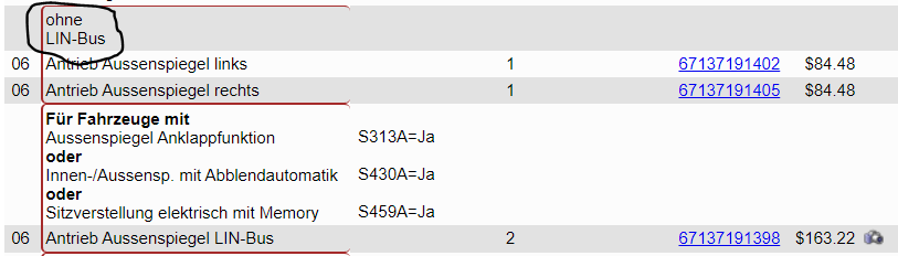

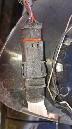

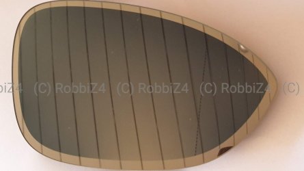

In einem anderen Forum habe ich Folgendes dazu gefundenWoran kann man die jeweils verbaute Variante von außen erkennen?
Lin-Bus ? / autom. abblendender Außenspiegel?
Hallo Zusammen, habe eine Frage, als ich am Wochenende an meinem 1er (E81 FL) etwas mit BMWhat codieren wollte habe ich auch gesehen das ich die...
"Beim E8X oder E9X (E89 Plattform), wenn man einer dieser Optionen hat, ist immer LIN Bus verarbeitet:
313 Elektrisch anklappen (hat einen extra Knopf neben den fester Heber auf der Fahrer Seite)
430 Elektrisch abblenden der außen (&Innen) Spiegel (so heisst die von dir gesuchte Option)
459 Memory seats (Speichert auch die Spiegel Position)
Also wegen SA313 ist bei dir LIN bus im Außenspiegel verbaut."
