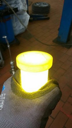

Als Vergleich dazu die Strongflex, die gerade auf dem Tisch in der Werkstatt liegen... IMG_20170414_143520.jpgIMG_20170414_143517.jpg
Danke @Moscha jetzt wissen wir das bei Strongflex sicher keine Verstärkung drin ist.

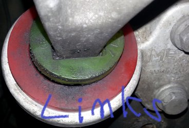

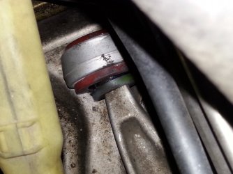

Ich fahr gleich los... Wie war denn das mit der Montage? Ich war auf der Grube, habe Links angehoben und getauscht, dann abgelassen. Danach die Rechte Seite genau so gemacht.
Vielleicht liegt das auch an der Reihenfolge? &:
Die gelbe Buchse kann man 6x verdrehen, davon sind 2x richtig, 4x falsch. Bei der richtigen Variante geht die gelbe Buchse etwa 5mm weiter auf den Sechskant hinauf, bei der falschen Variante liegt es nicht innen auf dem Rechteck an sondern außen auf dem Sechskant.
Fahrerseite war richtig montiert ---> Buchse ruscht weiter auf Sechskant.
Beifahrerseite nicht richtig ---> Buchse war tief in roter Buchse.
Habe nun die Fahrerseite ebenfalls "falsch" montiert damit diese nicht mehr hinaus rutschen kann.So steht die Buchse nur noch ~2mm über und rutscht hoffentlich nicht mehr raus. Ganz toll finde ich das nicht und habe deshalb mal bei Strongflex nachgefragt.
Habe Überlegungen angestellt, ob sich beide Seiten gegenseitig beeinflussen - denke aber nicht. Der Eingriff ändert hoffentlich nicht an der Spur. Auf der Probefahrt habe ich jedenfalls nichts gemerkt.
Ich hab Bilder gemacht und beschriftet.
Zwei Bilder zeigen den Ausgangszustand, "richtig" montiert rutscht weiter auf die Achse, "falsch" weniger.

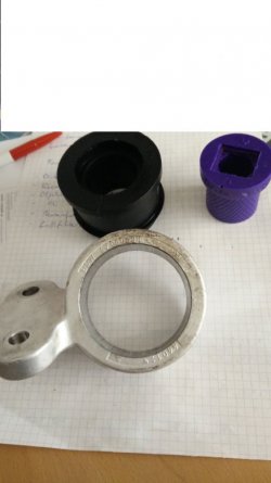

Ich kann mir nicht erinnern dass Powerflex Metallringen in die lila inserts hat.
Aber ich habe eine andere, altere version von Powerflex querlenklager als zu sehen ist in das Bild von Hell046 (meine innerteile haben grossere rillen statt ein Rautenmuster)
Ich werde mal untersuchen ob es auch wirklich metaleinsatze gibt, alles werde ich nächste 4 wochen überholen.
Mit meine powerflex querlenklager habe ich jedenfalls nicht diese problemen (und die sind jetzt 6 jahre drin)
Die Powerflex, welche ich heute von @MM13 abgeholt habe, hatten auf jeden Fall diesen Metalleinatz. Aber die sind auch noch nicht wirklich alt/fast neu.
