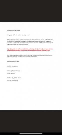

Hatte zufällig bei Instagram ein Screenshot gesehen und eben mal auf der Homepage nachgeschaut...

Ich hatte ja auch zu PowerFlex geschrieben , da hatten Sie noch keine Antwort , sehr schön das auch die sich gut für Ihre kunden kümmern !!:thumbsup:
Wie ist der aktuelle Status? Müssen die Buchsen eingetragen werden oder nicht?
Frage da meine 3 Jahre und ca. 10.000 km alten Buchsen wieder weich werden und würde dann auf PowerFlex umsteigen wollen.
