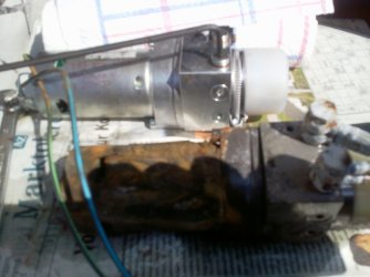

Da ich noch mit mein Umzug beschäftigt bin (und es eh nur """") habe ich mich weder bei BMW gemeldet noch selber hand angelegt, aber zur Verständigung - Wenn man den Bowdenzug zieht, dreht sich noch (normalerweise) die Pumpe, nur ins leere, oder tut sich gar nichts mehr?1.)
2.) zieh mal den boudenzug (notentriegelung) und raste ihn wieder richtig ein (im handbuch beschrieben)
falls die notentriegelung gesperrt ist, geht das dach nicht auf :)
Hello nach zwei tage auto wieder abgeholt..mit Tränen in den Augen hat meine BMW Serviceleiter erklärt das meine Bowdenzug korrodiert war und deshalb war es so schwierig meine dach zu öffnen. Leider müsste er 400 euro in Rechnung stellen da ein Arbeitslohn festgelegt ist usw...Das traurige ende..es geht immer noch langsam auf und zu und nicht fliessend...Ich bin sauer traurig wütend..und enttäuscht wil ich wirklich eine güte beziehung mit meinen werkstatt (Krah und Enders Maintal) erfahren habe..keine kommentare wegengrammatik etc...
Wenn sich die Dichtungen losreissen müssen, wäre mein erster Griff zum PflegemittelMeiner macht in letzter Zeit das selbe, dann muss ich mit der Hand vorne hoch drücken. Dabei hört man dann wie sich das Gummi an der Dichtung "losreisst"... Versuch es mal!
Diese gute Beziehung würde ich an deiner Stelle nach dieser schwachsinnigen Diagnose schnellstmöglich beenden.
