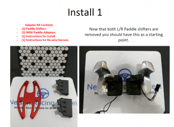

Nun zu meiner Frage, im Internet hatte ich gesehen das es bei den Ammis Adapter für die "alten" Schaltwippen gibt, dabei wird die reine Schaltwippe demontiert und die Technik in ein 3D gedrucktes Adaptergehäuse gebaut. Der Vorteil hierbei ist das durch den neuen Adapter (mit dem umpinnen auf die neue +/- Logik) andere Schaltwippen als die des Facelift Modells möglich sind. Der Adapter hat dann auch jeweils nur die "ziehen" Funktion zum runter bzw rauf schalten. Anbei mal ein Link :
hat jemand so etwas schon mal bei einem Deutschen Fahrzeug gesehen ? bzw das Z4 lenkrad ist ja nochmal etwas anders als bei dem hier dargestellten Lenkrad eines 3er der E- Reihe oder ? aber ansonsten müsste die Technik doch genauso beim E89 möglich sein oder ?
hier nochmal ein kleiner Auszug aus der Umbauanleitung die ich gefunden habe:
Bitte keine weitere Diskussion über, "die alten Wippen sind besser oder die neue sind das non plus Ultra" es geht lediglich darum ob es sowas für unsere E89 schon mal gegeben hat, bzw ob es mal einer versucht hat
vielen Dank !
BMW E-series (Pre-LCI/Steptronic) V2 Paddle Kits
Paddle shift upgrade kit for your F-Series BMW. Click here to start customizing!
www.nelsonracingwheel.com
vielen Dank !
