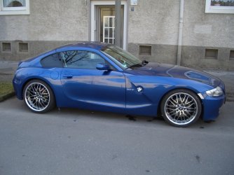

AW: QP Tieferlegung H&R Vs Eibach / SWP
ich habe mein Coupe gerade mit Eibach tiefergelegt und mir gefällt es, von H&R würde ich abraten, die setzen sich noch sehr stark, so dass aus den 35mm schnell 50mm werden, das schleift dann ordentlich.
Hier mal nen Bild von meinem mit 19 Zoll.

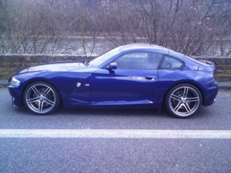

Hallo Chris,
habe mein Z4 M-Coupe mit einem Eibach-Pro-Kit (was einfach bedeutet: Eibach-Federn) um 20mm vorne (VA) und 10mm hinten (HA) tiefergelegt. Vorher war das M-Fahrwerk verbaut. Bei einem Nicht-M-Coupe (3,0 si) kommst Du an beiden Achsen mit dem Eibach-Pro-Kit tiefer (VA: 30mm, HA:20mm). H&R geht m.E.n. mit beiden Achsen gleich tief, dementsprechend sparst Du Dir bei dem EPK im Gegenzug zum H&R das Schlechtwegepaket (simply: eine Erhöhung der HA um ca. 10mm).
Hier mal ein Foto (mit dem 3,0si müsstest Du m.E.n. insgesamt um 1cm an beiden Achsen tiefer kommen, M-Fahrwerk vorausgesetzt):
Gruß Greg
P.s.: Das Fahrverhalten in Kurven und bei züiger Hatz ist definitiv besser (im Vergleich zum regulären M-Fahrwerk), kommt aber an meinen damaligen 3,0 si Roadster mit H&R-Gewindefahrwerk nicht heran. Bedeutet: Nach dem Zweitwagen die nächste Bausstelle an der Emmi... ;)

AW: Re: QP Tieferlegung H&R Vs Eibach / SWP
Hey Gregory,
sieht gut aus mit der dezenten Tieferlegung!
Sach mal, sind das die 19" Performance Felgen?
Wusste gar nicht, dass die von der ET her auf das M Coupé passen,
oder hast du da mit Spurplatten hinten nachgeholfen?
so long ,
e-type
Hallo E-Type,
ja, sind die 19 Zoll Performance-Felgen (ET 37 / 39). Habe hinten je Seite 20mm H&R DRA Platten montiert, schließt ziemlich bündig und nichts schleift.
Vorne kommen jetzt noch die Platten (6mm) aus der Sammelbestellung von Subzero dazu, dann bin ich erstmal mit der Emmi fertig :)
Gruß Greg

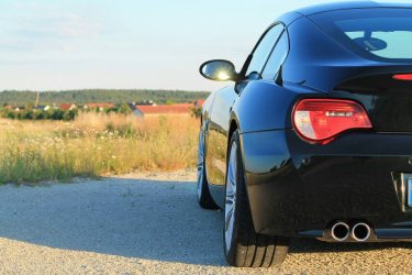

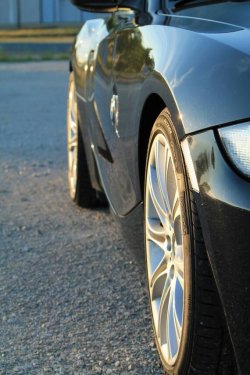

Hi Leute,
ich bin ein wenig verwirrt. Ihr könnt mich sicherlich aufklären. Ich überlege meinen Wagen mit Ferdern dezent tiefer zu legen. Ich fahre ein Z4 Coupe mit M-Fahrwerk und M135 225/255/18 Felgen. Somit ist mein Fahrwerk etwa 15mm tiefer vorne/hinten, als beim Serien Fahrwerk (Nicht-M), richtig? Da ich viel negatives über H&R 35/35mm gelesen habe, weil diese so sehr nachgeben, bin ich beim Eibach Pro Kit 30/20 hängen geblieben. Ich würde sagen, das mein Z4 vorne 15 und hinten 5mm tiefer kommt als jetzt, richtig? Einige verbauen im zuge der Eibach Federn ein SWP hinten, womit der Wagen dann wieder etwa 10 mm höher kommt, also 5mm höher als jetzt mit M-fahrwerk, auch richtig? Wo ist da der Sinn des Tieferlegens? Hat jemand von Euch einen Z4 mit M135 Felgen und Eibach federn verbaut? Evtl sogar mit H&R Spurplatten 30/40mm pro Achse, dann bitte ich um Bilder :-) Danke schon mal.
Gerade noch die beiden Bilder gefunden mit den Spurplatten
