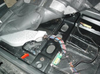

anliegend ein Bild von dem Teil, siehe Pfeil, der grüne ist für den Seitenaufprall und löst den Airback in der Tür aus. Ein Tipp, wenn Deine Dämmfolie zwischen der Tür und Türverkleidung undicht ist, läuft die das Wasser ins Auto, unter den Teppich!
Passiert eigendlich immer, wenn am Fensterheber geschraubt wurde, weil ohne neue Dichtung und Dämmfolie bekommt man das nicht Dicht !!!
Habe das schon mal geschrieben, finde es im moment nicht.
Gruß Heiner

AW: Querbeschleunigungssensor
Hallo Heiner,
erstmal Danke für die Bilder.
Die DSC-Lampe ist noch immer dunkel. Ich werde noch ein paar Tage warten und dann den neuen Sensor zurückgeben. Der :) hat gesagt das ginge.
Da ich die Türverkleidung noch nie entfernt habe weiss ich nicht wie es dahinter aussieht. Gestern war ich jedoch in der Waschanlage und konnte keinerlei Wassereinbruch bemerken.
Der Boden unter dem Teppichboden war auch trocken. Lediglich das Schaumgummi war ziemlich feucht. Vielleicht durch Schmelzwasser von den Schuhsohlen ?
Mal sehen, ob es im Laufe der Zeit wieder feucht wird.
