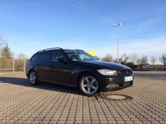

Ich muss ja gestehen das der große Bruder mich etwas über die Zeit hinweg getröstet hat. Mit seiner schweren gemütlichen Art ...:-)ImageUploadedByzroadster.com1458239580.986954.jpg
Schon krass wie sich das Gewicht bemerkbar macht und wie leichtfüßig und zackig der Zetti sich anfühlt <38-)

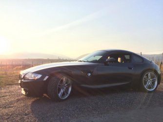

Der ist aber auch echt tief :D
Wie viel Sturz fährst du eigentlich auf der Vorderachse? Frage aus 2 Gründen, zum einen hast du durch das XTA ja eine gute Einstellmöglichkeit, zum anderen fährst du ja jetzt quasi Semis, die funktionieren mit mehr Sturz ja sowieso besser, bzw kommen damit gut klar.
Aktuell fahre ich noch -1 auf der Vorderachse, hinten -2,5. Wurde ja kurz vor Saisonende bei KW eingebaut. Da meine Reifen sowieso fertig waren hatte ich dann erstmal nichts verändert um jetzt eine Basis mit den neuen Reifen zu haben, auf der ich nun aufbauen kann. Hab mir auch das Buch von Wolfgang Weber geholt und werde mich da demnächst dran tasten wenn ich weiß wie sich die Kombi im Normalbetrieb und im Grenzbereich verhält :) :-)
