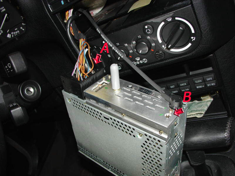

Ist das nicht mit Induktion .... der graue Stift im Bild sitzt in einer Halterung
wird dieser Stift mit Radio entfernt öffnet sich die Schleife :s
auf jeden Fall diesen Stift wieder an das neue Radio montieren ..... und es funzt

Das wäre mit neu, zumindest erinnere ic mich nicht daran, so einen Zapfen beim Tausch meines Radios gesehen zu haben, aber hey, Du bist der Profi... ;)

dat wäre mich auch völlig neu, dass dieser bolzen was mit der alarmanlage zu tun haben könnte.
im normalfall sind diese bolzen entweder als zusätzliche arretierung und/oder als zusätzlicher massekontakt (wenn man sich ma die arbeit macht und die plastikummantelung abzieht, kommt nämlich ein stinknormaler gewindebolzen zum vorschein). die japaners verschrauben ihre radios damit auch gerne ma, damit man sie nicht einfach rausziehn kann.
wenn mein hifi-dealer mir da was von induktion und alarmanlage erzählen würde, hätte er nen kunden weniger :w
hast also schon recht tom :t

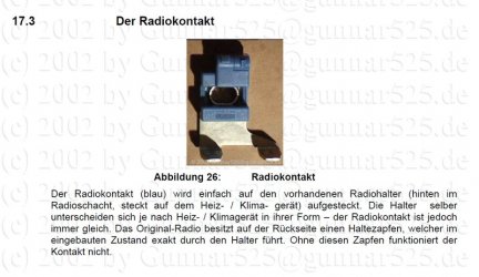

Dieser Radiokontakt ist kein Mikroschalter .... oder :s
AW: Radio einbau trotz Alarmanlage...Z3 Roadster 2000 HILFE!!!
das Ding liegt flach auf dem Boden .... auf der anderen Seite ist nix null nada

am hinteren teil des radios befindet sich ein stift der im eingebauten zustand auf einen druckschalter presst. sobald man das radio entnehmen möchte und das auto verriegelt ist, aktiviert sich der alarm!
