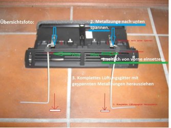

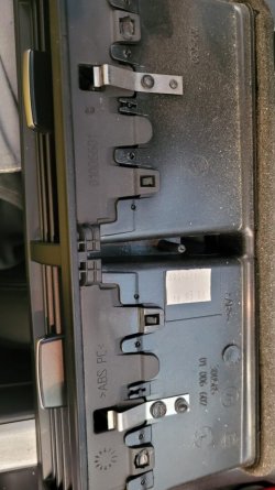

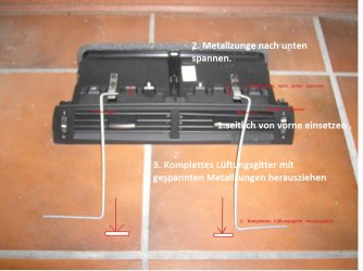

Sagt mal Leute, woran zieht ihr das Gitter dann nach vorne? Darin, die Haken runter zu drücken (mit einem Schraubenzieher, meine Drahthaken sind zu dick und verbiegen zu leicht), bin ich mittlerweile sehr geübt, aber das Gitter bewegt sich anschließend keinen Millimeter
Geht das überhaupt allein?
So, mit Hilfe habe ichs hinbekommen. Wobei wir es geschafft haben, die unteren beiden Plastikhaken mit ganz flachen, recht breiten Plastikkeilen ("Gap Opener", die mit Brodit-Halterungen geliefert werden) zu fixieren; schätze, so hätte ich es auch allein hinbekommen.
Geht das überhaupt allein?So, mit Hilfe habe ichs hinbekommen. Wobei wir es geschafft haben, die unteren beiden Plastikhaken mit ganz flachen, recht breiten Plastikkeilen ("Gap Opener", die mit Brodit-Halterungen geliefert werden) zu fixieren; schätze, so hätte ich es auch allein hinbekommen.
) oder nem Spachtel die erste Seite etwas raus hebeln und dann das selbe auf der anderen Seite, die Karte eventuell auf der ersten Seite stecken lassen.
) hab ich mir selber 2 so Hacken gebastelt und nach 5 MInuten war die Blende draussen :)
