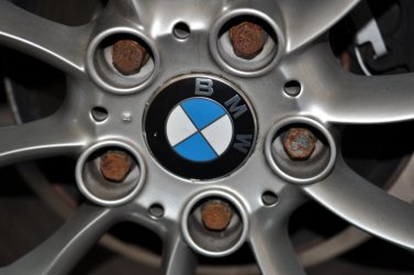

Habe heute wieder alle Abdeckkappen abgenommen. Haben schon wieder zum Teil arg gelitten.
Ohne die Kappen sehen die Radschraubenwirklich schlimm aus, auch wenn das für die Funktion egal ist.

Sind die Schraibenköpfe so stark unter den Abdeckungen korridiert? Das spräche dann imho gegen solche Zierkappen :M
Also ich fahre schon lange Kappen aber so gammlige Schrauben habe ich noch nie gesehen.

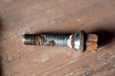

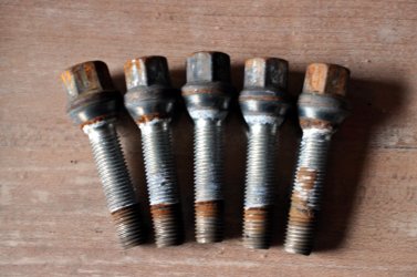

Die Zierkappen sind schon OK, aber die zu den Spurverbreiterungen mitgelieferten Radschrauben sind anscheinend sehr minderwertig.
So sehen die langen von einem Hinterrad aus. Eine ist besonders vergammelt:

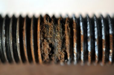

Das ist eine Nahaufnahme und man sieht, dass unbenutzte Gewindegänge weggegammelt sind.
Natürlich wurden heute gleich neue Schrauben geordert. ;)
