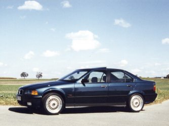

Mir haben Diebe trotz Felgenschlösser schon zweimal die Felgen gestohlen.
Keine 3 Monate waren die BBS damals auf meinem 3er bevor sie trotz Felgenschloss gestohlen wurden.
Seitdem verwende ich keine Felgenschlösser mehr.
