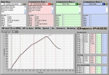

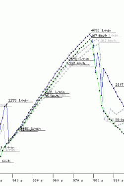

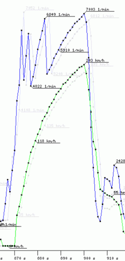

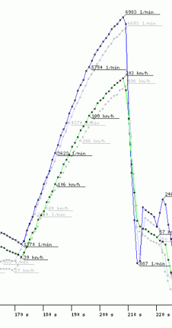

So, heute hab ich's mal drauf angelegt.
Habe heute gegen 17 Uhr bei trockener Straße und ca. 17 °C mit meiner 19"-Mischbereifung (235/35 und 265/30) auf OZ Superleggera III per OBD-II die Beschleunigung gemessen.
Danach habe ich auf Winterreifen gewechselt und gegen 18 Uhr bei immernoch 17 °C auf immernoch trockener Straße dieselben Tests vorgenommen.
Hier die Tests:
19":
http://www.jokin.de/obd/diagramm.php?file=1164475613
http://www.jokin.de/1164475613
16":
http://www.jokin.de/obd/diagramm.php?file=1164475752
http://www.jokin.de/obd/1164475752
Vier Tests hab ich jeweils durchgeführt:
a) Im 4. Gang durchbeschleunigen (weil kein Durchrutschen der Räder möglich)
b) Im 4. Gang durchbeschleunigen auf dem Rückweg
c) Alle Gänge von 0 km/h bis 200 km/h durchziehen
d) Im 5. Gang durchbeschleunigen auf dem Rückweg
Und so wie im Anhang sieht das dann aus. Etwas blasser die 19"-Werte und in kräftiger Farbe die 16"-Winterräder.
Ich komme zu dem Ergebnis, dass sich mit 16"-Rädern die Zeiten wesentlich verbessern. Prozentual würde ich mal auf 20% tippen. Bei ca. 30 Sekunden eine Verbesserung um ca. 5 Sekunden.
Die Bilder sollten sich von selbst erklären, oder? blau ist die Drehzahlkurve und grün die Geschwindigkeit.
Zackige Drehzahl: viele Schaltvorgänge
Drehzahl fast deckungsgleich mit geschwindigkeit -> 5. Gang. Andere Kurve dann im 4. Gang.
... krass ist die Drehzahl von 7.052 1/min :O

hattest ein wenig schlupf beim anfahren:s
2.5 mm machen fast 4 km/ h aus
aber richtig ausrechnen kann man den unterschied wohl nicht,wenn man ein drehmoment starkes auto hat macht man mit grossen rädern mehr meter ,optimal fahren die kisten immer mit serienbereifung.........
besser könnte man das mit som g-tech dingen messen
