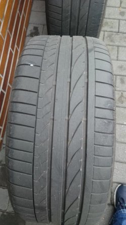

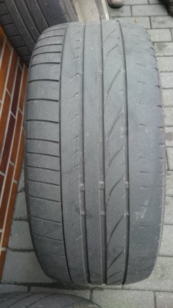

Hallo Leute,
grad Winterreifen drauf gezogen und dabei viel mir bei den Sommerreifen auf, dass die Reifen vorne innen mehr abgefahren sind als außen. Hinten ist es gleichmäßig. Ist mein erster Reifenwechsel, hab den Wagen erst seit März, daher keine Ahnung ob der Sturz evtl extra so eingestellt wurde.
Also: Ist das normal/okay/gut/schlecht?
Denke neuen Reifen müssen eh her, aber nicht das die neuen dann wieder so abgefahren sind...
Danke!

Ich würd ihn vermessen und einstellen lassen... kostet in ner freien Werkstatt so um die 50 Euro
Hast Du ein FW drin oder andere Federn?
Wenn ja dann ist das normal weil die mehr -Sturz in Deinen Z4 bringen.
Dann müßten die Vorderreifen sich aber auch gleichmäßig sich abnutzen.
Kontrolliere mal deinen Luftdruck , finde ihn auf beiden Seiten ungleichmäßig abgefahren , bei zu wenig luftdruck kann das auch schonmal passieren. Obwohl ich auch eher auf Spurstange tippe. Luftkontrolle ist aber ersteinmal die günstigere kontrolle.
Gruss Guido
Am Wagen wurde nichts verändert... Also alles wie vom Werk was die Federn angeht...
Gruss Guido
Hab jetzt ja Winterreifen drauf... der Vorbesitzer meinte allerdings zu mir, dass er den Luftdruck etwas verringert hat, da er in einer Straße mit vielen Huggeln wohnte und den Wagen somit etwas weicher machen wollte... War das evtl das Problem? Aber warum dann so ungleichmäßig?
Denke werde zur Sicherheit mal eine Achsenvermessung machen lassen...
Schaden kann es nie, zu wenig luftdruck bewirkt ,das sich die Reifen außen schneller abfahren, genau wie zuviel luftdruck , so kann es passieren das sie sich dadurch in der Mitte schneller abfahren. Aber deine sind schon mehr innen abgefahren, vielleicht ist es auch die Kombi aus zu wenig Luft und schlechter spur/sturz
Jetzt haben wir ein Problem, denn bei einem serien FW im Z4 sollte soo stark der Reifen sich nicht abfahren.
Somit solltest Du den vermessen lassen.
Du kannst aber auch vorher mal schauen:
Bremsen aus 100 bis 0 dabei kurz vorm ABS bremsen, dabei die Hände vom Lenkrad. (Achtung nicht im Straßenverkehr sonst hängt Dir einer drauf)
Wenn der Wagen nicht sturgerade beim Bremsen läuft ist das nicht gut.
Generell sollte man immer mit einem passenden Luftdruck fahren.
Mit zuviel oder zuwenig Luftdruck reduzierst Du Deine Haftungsgrenze!!!
Also finger weg von diesen Aktionen.
Auch die Standzeit der Reifen reduziert sich!
Der Komfort wird von den Dämpfern bestimmt und nicht vorangig vom Reifen, solltest Du mehr Komfort haben wollen, dann brauchst Du eine andere Lösung.
Den Reifen "weicher" zu machen ist nicht richtig.
So, Achse wurde vermessen und ein bisschen was an der Spur/Sturz korrigiert. Der Reifen-Mensch meinte, daran könnte es gelegen haben.
