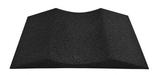

Sagt mal,
erfüllen die Reifenschutzmatten wirklich ihre Aufgabe?
Wenn ja, investiere ich die 100 Euro mal, da ich nicht noch einmal wie damals einen Standplatten auf fast neuen Reifen erleben möchte :D
Oder ist das einzig funktionierende das Aufbocken des Autos, Luftdruck immer wieder erhöhen und alle 2-3 Wochen das Auto leicht vor oder Zurückrollen, oder alte andere Reifen für den Winterschlaf?Unbenannt.JPG

Nutze ich seit einigen Jahren.
Bislang noch nie einen Standplatten gehabt....
...ob das jetzt an den Reifenschutzmatten liegt oder nicht kann ich nicht sagen....
Für's bessere Gefühl aber wohl alles richtig gemacht. ;) :D
... Und wer die billig Variante ohne großen optischen Anspruch verwenden will, macht es so wie ich.... In den nächsten Baumarkt fahren... Zwei Styrodurplatten 20mm stark kaufen und in der Mitte durchschneiden... Dann hat man 4 Stück... Kostet keine 5 Euro.... Und hält auch einige Jahre...😁
Luftdruck erhöhe ich auf das am Reifen aufgedruckte Maximum... Glaube bei dem Dunlop sind es 3 bis 3,5 Bar...?!
Habs zwar selber noch nicht ausprobiert aber viele benutzen einfach Styrodur Platten.

Ich habe mir 4 Fallschutzmatten besorgt á 50cm x 50cm, funktioniert super und kostet deutlich weniger als die Reifenschutzmatten.
Mein E85 stand schon knapp 2 Jahre in einer Garage, einfach auf Betonpflaster. Den Luftdruck hatte ich vorher auf 4 Bar erhöht. Dann musste der Wagen zur Hauptuntersuchung und nach wenigen Kilometern war von "Standplatten" nichts mehr zu spüren. Obwohl der Luftdruck nach der langen Zeit weniger geworden war, haben die Reifen gemacht was sie sollen... rollen. ;):D
Ich hatte diese sündteuren Dinger auch mal, ist gut für die Seele, sonst nix. Bisserl Luftdruck erhöhen, vor- und zurückrollen reicht für die Seele auch. Ich hatte einen Winter mal experimentiert mit Michelin PSS, ohne den ganzen Firlefanz und einfach 5 Monate stehngelassen. Da war nix, aber auch gar nix standplatt 👍

...ja, die bringen durchaus etwas - aber wie Du schon aus den Antworten entnehmen konntest, hat da jeder eine eigene Philosophie.
Ich nutze solche Reifenschutzmatten schon seit Jahren und bin sehr zufrieden damit. Ich hatte mir diese angeschafft, nachdem mir ein Bekannter aus der Oldtimer-Szene diese empfohlen hat, als wir uns über das Thema "Einwintern" unterhielten.
Vorher hatte ich meinen Zetti immer auf normale, festere Bauschaummatten aus dem Heimwerkerbereich gestellt. Ich hatte tatsächlich vorher schon einmal einen "kantigen" Reifen nach einer langen Winterpause (allerdings hatte ich damals auch das Erhöhen des Luftdrucks vergessen und das Fahrzeug stand 6 Monate auf Beton).
Rein von der Logik können solche Matten nur gut sein - ob einem der Preis dies Wert ist, muss aber jeder für sich selbst bewerten. Du musst nur darauf achten, dass die Matten auch die ganze Reifenbreite abdecken, Stichwort: Mischbereifung und breitere Hinterreifen. Schaden können die nichts und wenn man dadurch "beruhigt und zufrieden schlafen kann", ist doch alles gut, oder? Ich würde mir diese Matten immer wieder zulegen, wenn ich diese nicht schon hätte. ;)
