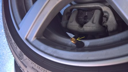

Hab mal kurz zeit gehabt mir das Ventil anzuschauen. Das Ventil ist nicht an der Felge undicht, es ist die Verpressung zwischen den Gummi und dem Gewinde.:eek: :o:eek: :o Es zischt Luft raus, sobald man das Gewinde ein wenig zur Seite drückt.
Siehe Foto, so was schon gehabt? :g
Das Foto ist um 90 Grad verdreht. :D

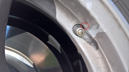

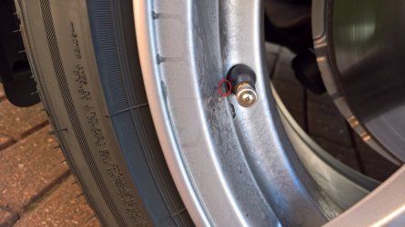

Die originale Ventile stützen sich tatsächlich bei hohe Geschwindigkeit bei diese Felge an der Kante ab und zwar genau dort, wo der undicht geworden ist.:g
Jetzt habe ich kurzes Ventil einziehen lassen. Der ist viel steifer und durfte nicht mehr bis an die Kante gehen. Leider hat der "Reifenfachmann" Kratzer in die Felge rein gemacht. :( Nicht mal das klappt reibungslos.
