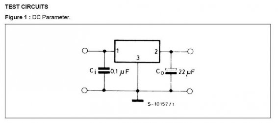

Hi Bigracer,
also einen geringen Aufwand um auf exakte 12V zu kommen wäre wenn du dein Relais von einem Spannungsregler aus versorgen würdest. Wichtig ist das es ein Very-Low Drow Regler ist wie z.b L4940V12 ( kostet bei Reichelt Elektronik 0,77 € ), da nur dieser Spannungsregler zuverlässig mit einer Mindestspannung von 12,5V Arbeitet, darunter kann er die 12V nicht bereitstellen. Auch weiß ich nicht wie groß dein Relais ist, der L4940V12 kann nur 1,5 A liefern, müste allerdings für ein kleines Relais reichen, einfach vorher den Strom des Relais im Angezogenen zustand messen, aber normalerweiße braucht ein kleines Relais nicht mehr als 0,2A bei 12V.
Anbei das Schaltbild, der Regler sollte noch mit zwei Kondensatoren zwischen Ein/Ausgang und Masse bestückt werden, diese Kosten keine 50Cent.
Hoffe das hilft dir weiter.

Hi Bigracer,
Z3QP
Wird nicht funktionieren, da diese Regler nur die maximale Spannung regeln, nicht aber die Minimale.
Das heißt, auch diese Lösung würde einen langsamen Spannungsanstieg verursachen.
