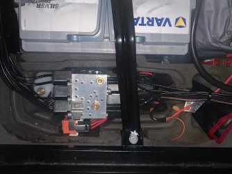

Mach bitte mal ein Foto Deiner Hydraulikpumpe von oben, der weisse Aufkleber muß scharf sein.
Sorry hat etwas gedauert aber hier nun die Fotos. Oben war kein Aufkleber zu sehen, dafür dann aber an der Seite.
