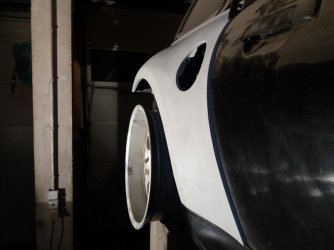

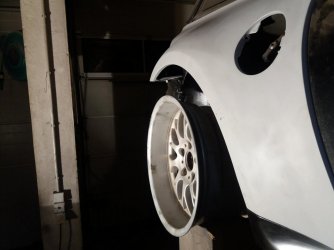

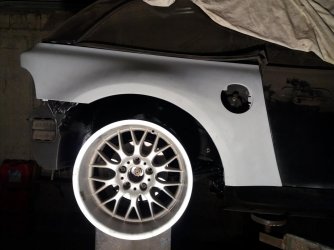

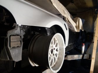

zu Bremse hinten wollte ich aufjeden Fall auf innenbelüftete gehen, bei meinem V8 Umbau. ohne Adapter für den Bremssattel und entsprechenden Innenring für die Bremsscheibe ging garnichts, weil Bmw fast alle Modelle auf 185er Festellbremse umgestellt hat.
Der Tüv fand meine Adapterlösung sehr gut und hat sie uneingeschränkt eingetragen.
ich wollte aber auch nicht die M Achsträger haben, weil die Hinterachse eh schon nicht besonders feinfühlig arbeitet. noch schmalere Spur hätte das ganze nicht verbessert.
das mit den kürzeren radnaben vom e82 finde ich eine gute idee, wenn man sonst nicht alles ändern will und trotzdem breitere Felgen fahren will. bei mir war das schon zu spät, weil ich zu meinen 10zoll schon die Arbeiten an den Kotflügeln gemacht hatte.[/QUOTE
