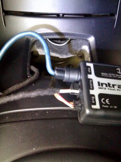

ich hab beim meinem FL das wechslerkabel vom händler einbauen lassen. nach 2 anläufen. erst war 1 kabel gelegen, das ibus-kabel fehlte.
jetzt hab ich die passenden stecker, aber mein intravee wird nicht erkannt. es hat weder der ipod strom, noch kann ich per MODE-schalter auf wechsler bzw. ipod umschalten. es geht nur radio und cd.
ich hab auch schon nur das intravee dran gehängt, dran gelassen und 2min abgeschlossen und wieder probiert, das kabel zwischen kca und intravee gedreht. nix. scheint eher an der wechsler-verkabelung zu liegen. ich hab das dumpfe gefühl mein händler hat davon null plan.
kann mir jemand sagen, wie das wechslerkabel richtig angeschlossen gehört? ich hab mal unter das radio und unter den aschenbecher geschaut. das audio-kabel geht hinten ins radio. das ibus-kabel kommt unter dem aschenbecher raus. das gelb/weiße kabel endet einfach in einem plastiksstück, das braune und blau/rote gehen in den stecker, der dann an den aschenbecher angeschlossen wird und für dessen innenbeleuchtung und den zigarrettenanzünder zuständig ist.
muss hier nichts ins radio gehen?
zudem ist das ibus-kabel so kurz, dass der stecker genau unter dem ablagefach vor der mittelkonsole endet. da kann ich doch das intravee nciht unterbringen. ich muss es in die mittelkonsole stecken.
ich hoffe auf den bildern kann man was erkennen.
