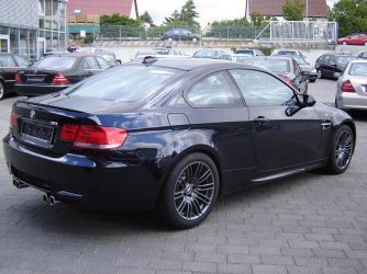

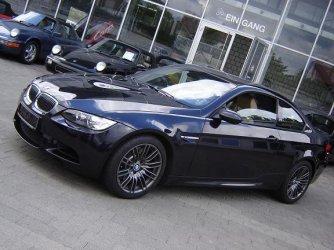

Beispielsfotos von den M3 Felgen...

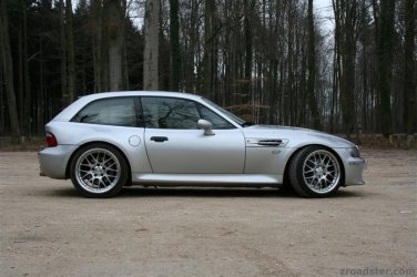

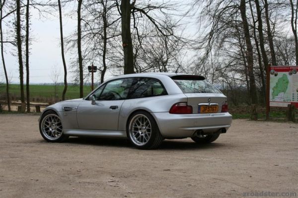

ich hab grad bei super Felgen zugeschlagen ....18" BBS RXII von Laurent... :t
Felgenstern wird schwarz... (Bild von Laurents MQP mit den Rädern)
Spricht was gegen 225/285 ... ?
was für 235/../18 hast du?
AW: Ring/Racetrack Garnitur für´s MQP
Sehr schöne Räder :t Ich würd sie vielleicht eher mittelgrau bis anthrazit machen aber egal..schwarz kommt bestimmt auch super! Es sind Michelin Pilot Sport Cup in 235/40-18 und 265/35-18. 225 und 285 dürfte vom Gripverhältnis her schon zu viel Gewicht nach hinten verschieben.

Glückwunsch! Sehr schöne Räder! Habe auch schon mit dem Gedanken gespielt, die Räder vom Laurent zu nehmen.
Ich suche im Moment auch nach vernünftigen Felgen in 18". Die FK vom Peter gefallen mir schon sehr gut, aber es gibt wohl keine gescheiten Geößen mehr für die Hinterachse. Andere Hersteller mit passenden Felgen habe ich bisher nicht gefunden.
Naja, vielleicht finde ich irgendwann noch einen 2. Satz BBS RC.
Viel Spaß auf der Piste!!!

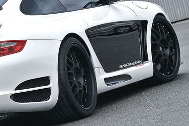

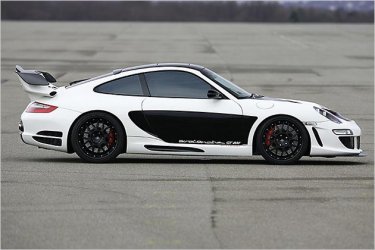

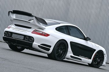

also das werden ja die Felgen ....
