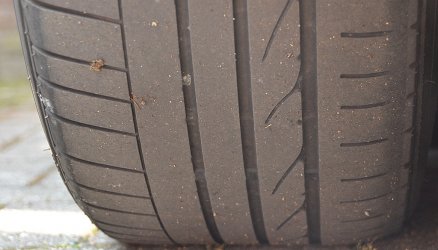

Bei meinen Bridgestone 225/45 ist das Verschleißbild an den Hinterrädern ähnlich, allerdings ist der "Abriebkeil" nur einen halben (rechts) bzw. einen dreiviertel (links) Zentimeter breit. Meine These ist, dass es sich dabei wohl um den jeweils innen (!) laufenden Reifen in einer Kurve handelt, der bei entsprechender Entlastung halt nur noch innen aufliegt und bei Längsbeschleunigung (Antrieb oder Bremsen) dementsprechend abgerieben wird.
Dass das bei meinen Reifen nicht schon bei 10.000 km, sondern erst bei 60.000 km aufgefallen ist, spielt für das Prinzip wohl eher eine untergeordnete Rolle.
Hier ein Bild von hinten links (am rechten Bildrand die Innenseite des Reifens mit dem "Keil"):

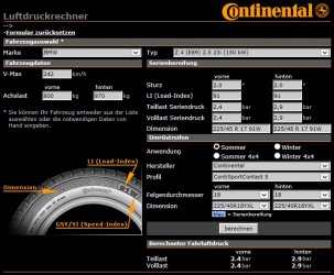

Du hast recht. Bei meiner Reifendimension sollen es jetzt 2,4/2,7bar sein. Im letzten Jahr hat der Rechner noch 2,2/2,2 ausgeworfen. Dafür steht da jetzt "berechneter Fahrluftdruck", während die BMW-Angaben (und wohl die früheren bei Conti) auf den kalten Reifen beziehen. Was die Sache iirgendwie nicht klarer macht.
ich meine dass da letztes Jahr auch noch "kalt" dabeistand.. sicher bin ich mir aber nicht :)
Huch, was hat sich denn da für eine neue Erkenntnis bei Continental entwickelt? Bei mir (225/40R18 rundum) hat sich jetzt nur die Teillastberechnung geändert, wenngleich drastisch. Zwischen Teil- und Volllast liegen beim e89 ja auch nicht so viele kg (ca. 250 bei mir) . Hier der Vergleich von heute (links bzw. unten) zu letztem Jahr (rechts bzw. oben):

Interessant ist, daß die Angaben für die Serienbereifung sich geändert haben und diese mit denen meiner Konfiguration identisch sind; letztes Jahr wie heuer. Es liegt daher nahe, daß sich bei den Seriendrücken etwas geändert hat, ggfs. nur in der Datenbank von Conti. Im Z4-Handbuch konnte ich auf die Schnelle keine Angaben zum Serienluftdruck finden; werde bei Gelegenheit noch mal am Auto schauen.
