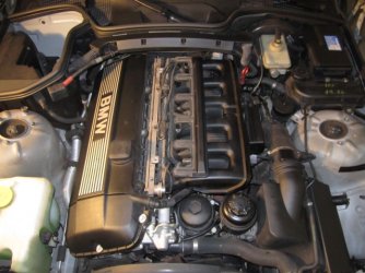

Moin Zusammen,
nach einer ausgedehnten Spazierfahrt (kalt, aber sonnig) habe ich das Auto abgestellt. Null Problemo.
Heute morgen sollte es weitergehen. Und siehe da. Der Motor macht Geräusche wie ein röhrender Hirsch. Dreht aber absolut sauber hoch. Ist ein M52TU.
Habe erst auf die DISA getippt, weil aus der Region das Geräusch kommt. Stecker abgezogen, keine Änderung.

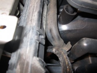

Ich habe die Augen vor der Realität verschlossen und die KGE nicht in Betracht gezogen. Dann doch mal den Schlauch zum Ventildeckel gelöst und den Daumen draufgehalten. Schon war das Geräusch weg. Schlauch wieder drauf und er röhrte wieder.
Kennt jemand das Problem? Ist der Wechsel aufwendig. Die KGE ist so mit das Einzige wo ich noch nicht dran war.
