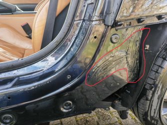

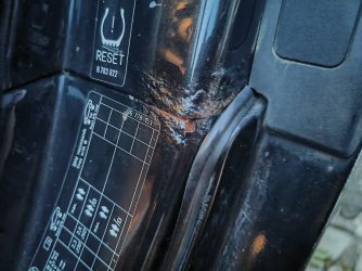

Leider habe ich Anfang der Woche eine meines Erachtens sehr unschöne Roststelle im Türeinstieg am Übergang zwischen Schweller und B-Säule entdeckt - wie ich die so lange übersehen konnte ist mir noch ein Rätsel, aber jetzt ist das Kind schon in den Brunnen gefallen und ich muss das Beste daraus machen. Zu der Ecke habe ich nun schon mehrere Bilder gefunden und auch teilweise ähnliche Zustände in Youtube Videos gesehen - allerdings scheint noch niemand berichtet zu haben, wie das Problem letzten Endes (nachhaltig) gelöst wurde, oder meine Suchfähigkeiten reichen hier nicht aus. An dieser Stelle allerdings der Tipp - werft mal einen Blick auf den Bereich, auch hinter der Dichtung und Kunststoffblende, vielleicht fängt es bei dem einen oder anderen ja auch bereits an und ist noch im Anfangsstadium.
Da der Wagen trotz der bereits hohen Laufleistung noch einige Jahre gefahren werden soll, will ich das Problem so schnell wie möglich angehen. Die meisten Sachen an meinen Autos erledige ich selbst, an Karosserie- und Lackierarbeiten habe ich mich bisher aber noch nicht ran getraut (hatte allerdings auch noch nie einen richtigen Anlass dafür).
Nach Entdeckung der Stelle war ich direkt bei zwei Lackierern um mir Meinungen und Angebote einzuholen.
Der erste will ca. 400€ + Märchensteuer für die Behebung des Schadens "von außen" ohne neues Blech, er kann allerdings nicht versprechen, dass es in einem Jahr nicht wieder so aussieht, da der Rost ggf. von innen kommt bzw. seinen Ursprung zwischen den Blechen hat.
Der zweite Kollege will für dieselbe Reparaturmethode ca. 500€ (soweit ich es verstanden habe inkl. Steuer, also ähnlicher Preisrahmen) wenn ich ihm das Fahrzeug mit demontierter Schwellerverkleidung, Dichtung etc. abgebe, auch er hat aber nur 50% Erfolgschance in Aussicht gestellt.
Mit ihm habe ich aber auch noch die "größere" Operation besprochen, diese würde so aussehen, dass der Schweller entrostet wird, da er noch genug Substanz haben haben sollte und ein Teilbereich der B-Säule neu eingeschweißt wird.
Preisrahmen für die Arbeitszeit ~700€, wieder wenn ich alles bereits selbst demontiert habe und ein neues Blech mitbringe (Neupreis bei Leebmann aktuell ca. 170€), in Summe also rund 900€.
Jetzt meine Fragen dazu:
- wie schätzt ihr die Situation ein? Reicht die Entfernung von außen oder ist das Risiko zu hoch? 500€ sind mir für 50% Erfolgsaussicht eigentlich zu viel wenn ich für 900€ und etwas mehr Vorbereitung meinerseits (Kotflügel etc. müssen raus, dass das etwas fummelig ist, habe ich bereits herausgefunden) die relativ sichere Lösung bekommen kann... Falls jemand dasselbe Problem hatte und mit der gleichen Behandlung seit Jahren Ruhe hat, wäre das natürlich ideal.
- was sagt ihr zu den Preisen? Da beide Lackierer sich unabhängig voneinander relativ einig waren, denke ich das ist in Ordnung oder?
- bei der großen Operation soll nur ein Teilbereich der neuen B-Säule eingesetzt werden. Ist das in diesem Bereich sinnvoll? Das komplette Blech sollte nach Demontage des Kotflügels etc. zugänglich sein, ergibt es nicht mehr Sinn, hier das komplette Blech zu erneuern?
- sitzen hinter dem Blech der B-Säule noch Bauteile, welche ich nicht auf dem Schirm habe, welche ebenfalls raus müssten um nicht beschädigt zu werden, was die Operation erschweren könnte? Auf den ersten Blick sollten es "nur" Schwellerverkleidung, Stoßfängerverkleidung, Rückleuchte, Kotflügel und diverse Dichtungen/Blenden im Einstiegsbereich sein...
- Selber machen: da der Einstieg nicht direkt sichtbar ist, die Flächen relativ klein sind und das Fahrzeug ohnehin schon rundum kleinere kosmetische Mängel hat, spiele ich mit dem Gedanken, mich selbst an den kleinen Eingriff von außen zu wagen. nach meiner Einschätzung kann ich auch nicht mehr kaputt machen als jetzt aktuell und ein neues Blech einschweißen kann man dann immer noch. Stelle ich mir das zu einfach vor? Wie gesagt, keine Erfahrung im Bereich Karosseriebau/Lackieren.
Jetzt seid ihr gefragt: was würdet ihr machen? Falls es einen kompetenten User in der Nähe gibt, der sich die Ecke mal live anschauen will, wäre ich natürlich auch sehr dankbar dafür...
Grüße und danke im Voraus, genießt das Wochenende! :)
Hendrik

Das sieht schon sehr knusprig aus, reine äußerliche Reparatur wird da meines Erachtens eher kurzzeitige Kosmetik aber keine dauerhafte Behebung bringen...
Eine perfekte Reperatur dürftr aufwändig und teuer werden,
Ich würde das freilegen, intensiv abschleifen, Rostentferner drauf.
2-3 kleine Löcher reinbohren für das Sprühröhrchen einer Fluidfilm Spraydose und dann ein paar mal mit Fluidfilm fluten, das sollte/könnte den Rost innen stoppen.
Dann alles sauber abkleben und mit der Sprühdose lackieren, und noch Klarlack drüber.
Einfach, günstig und der Verfall ist zumindest stark eingebremst.
Aufwand ist ein paar Stunden und 100,- Euro.
Das sieht nach einer größeren und einer aufwändiger Reparatur aus, da das Blech zum einen sehr übel ausschaut und zum anderen ist das Blech an dieser Steller Überlappt d.h. das Blech darunter wird noch viel schlimmer aussehen dazu müssen Schweller und der Kotflügel abgebaut werden um zu verfolgen wie es auch da drunter ausschaut.
Alles andere wäre Stückwerk und wird nur kurzzeitig behoben sein, wenn an die Sache schon ran gegangen wird, sollte es gleich anständig und mir Sorgfalt gemacht werden.
Und wenn er eh zerlegt wird, würde ich auch gleich nach der anderen Seite schauen.

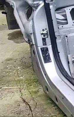

Wenn ich mir das so anschaue glaube ich, dass es schlimmer aussieht als es ist. Die erste Adresse für solche Reparaturmassnahmen sind allerdings nicht Lackierer, sondern ein Karosseriebauer. Der kann dir sagen was da gemacht werden muss. Ich allerdings würde mir mehr Gedanken um den Schweller machen, denn da bleibt das Wasser stehen und könnte Schaden anrichten.
Auf diesem Bild sieht man in etwa was bei dir zerstört ist. Ein guter Karosseriebauer trennt das angegammelte Blech raus und setzt da ein neues, selber angefertigtes ein, denn dafür gibt es keine Reparaturbleche. Für den Schweller gibt es welche.

Erfahrungsgemäß ersetzt man immer nur den Bereich, den es betrifft. Auch aus vorgefertigten Reparaturblechen schneidet man sich die zu ersetzenden Teile heraus, mag für den ein
oder anderen jetzt etwas brutal klingen, aber, ein Karosseriebauer versucht immer soviel Struktur zu erhalten wie möglich, denn je mehr man unnötig ersetzt leidet die Struktur der Karosserie da sie durch die hohen Temperaturen beim schweißen eh schon leidet, dies gilt es so gering wie möglich zu halten.
Natürlich kann man sich auch selbst Bleche anfertigen, solange keine großen Biegungen oder auch Winkel genannt, vorhanden sind, alles kein Problem.
Richtig entscheiden kann man eh erst, wenn alles soweit freigelegt ist und man sich eine komplette Übersicht verschafft hat. Erst dann kann eine richtige und reale Kostenübersicht getroffen werden.
Um Kosten zu sparen, in Absprache, kann man sich schon mit einbringen und Vorbereitungen treffen.

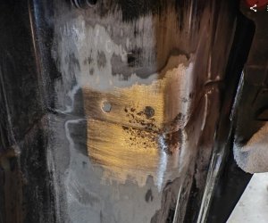

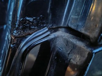

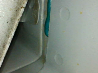

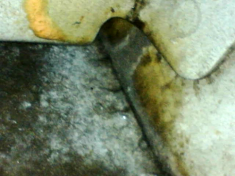

Anbei findet ihr ein paar Bilder der heutigen Aktion - unter der Schwellerverkleidung gab es erstmal nichts aufregendes, lediglich noch ein paar kleine Scheuerstellen an der Kante - das rostet allerdings (noch) nicht. Der Blick unter den Kotflügel sieht meines Erachtens ebenfalls gut aus, es ist nur die vordere, sichtbare Ecke betroffen.
Der "Kleber" im hinteren Bereich sieht ab Werk so aus oder? ;)

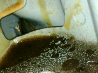

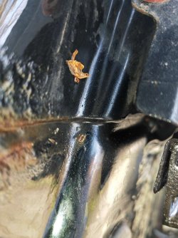

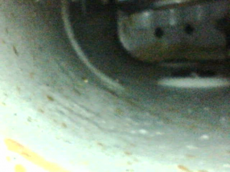

Mit dem Endoskop (sorry für die Qualität an der Stelle, war nicht das teuerste Gerät...) hab ich noch ins Innere geschaut.
Zuerst in den obersten Stopfen in der Nähe der schadhaften Stelle, da sieht für mich von innen alles gut aus. Der Blick Richtung hinten / Radhaus zeigt meines Erachtens irgendeine Ablagerung, nach Rost sieht das nicht aus oder?
Beim Blick durch die unteren Stopfen habe ich zwei Stellen gefunden, zu denen ich gerne eure Meinung hätte... Bild "Unten 1" und der Bereich Einstiegsleiste (Blick nach oben, in weiß/hellgrau sind noch die Clips zu sehen), gibt's da Grund zur Sorge?
Der restliche Schweller sieht aus wie auf dem Bild "Unten 2", erstmal in Ordnung oder?

Sieht innen nach Wachs ab Werk aus.
Ich würde außen gut abschleifen, mit Säure und Pinsel den Spalt behandeln, wieder nachschleifen so gut es geht, Brunox Epoxy drüber und anschließend Lack aus der Dose. Mehrere Durchgänge und Standzeit dazwischen beachten. Das wir dir kein Lackierer machen weil es 3 Tage dauert und ist am kostengünstigsten für dich.
Ist das hier normal?
Bei meinen habe ich noch nie die Schweller abgehabt.
IMG_3845.jpeg+
Ggf schaut es nach einem Unfall aus, dann hat der Übergang der Bleche halt mal einen Ruck bekommen und der Rost somit einen Angriffspunkt.
Ansonsten schaut das doch alles recht ordentlich aus.
Ich würde weiter so vorgehen wie bei #3 beschrieben ;)

@ZZZZefix genau den Bereich habe ich mit dem "Kleber im hinteren Bereich" gemeint - meine Einschätzung war erstmal, dass es ab Werk so ausgeliefert wurde, da war dann aber schon ein ziemlicher Grobmotoriker zu Gange ;) werde mir das zum Vergleich bei Gelegenheit auch noch auf der Beifahrerseite anschauen.
Also zusammenfassend; es sieht eigentlich gut aus, bis auf die offensichtliche Gammelstelle. Wie schätzt ihr die Substanz ein? Ich habe etwas Angst, dass nach der Rostentfernung kein Blech mehr zum Lackieren vorhanden ist...

Nimm einen guten Rostumwandler. Brunox oder sowas. Der kommt drauf, sobald du den Rost mechanisch entfernt hast.
Danach reinigen mit etwas Wasser, abwaschen, trocken, Farbe drauf...
Das sollte für die nächste Zeit reichen.
Mach keine Professur daraus.
