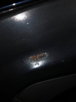

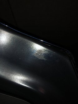

Ich möchte diesen älteren Thread noch einmal auskramen, um in die Runde zu fragen, ob folgende Roststellen ein bekanntes Problem sind:
(Heckklappe rechte Seite):
(Heckklappe linke Seite):
Ich hätte die Stelle angeschliffen, dann Rostumwandler, Grundierung und Füller drauf - kann mir jemand den Lackaufbau an dieser Stelle (Heckklappe innen) mitteilen? Es ist offensichtlich kein Klarlack drauf, ich kann aber auch nicht genau sagen, ob das Dunkelblau dem Nachtblau metallic vom Decklack entspricht, oder nur der Füller ist.
