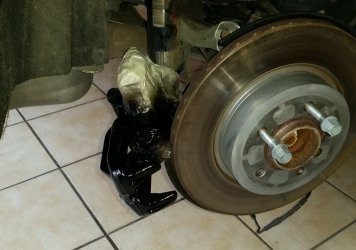

Ich habe meine mit Hammerit lackiert
und es hält TOP der Glanzgrad ist wie am ersten Tag!
Die Sättel wurden aber zum lackieren ausgebaut und am nächsten Tag wieder eingebaut!

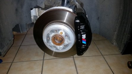

Und so schaut es fertig aus.

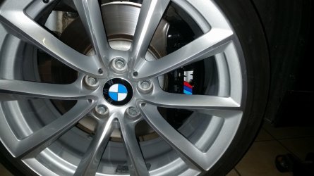

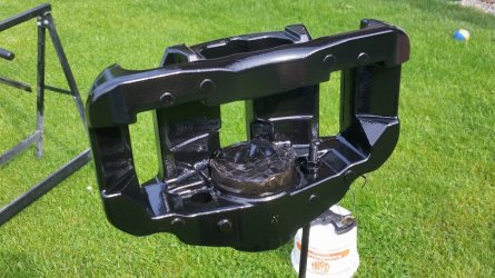

Egal was Du an der hinteren Bremse machst das Rückstellen macht in der Regel immer Sinn!
Du brauchst bei BMW dazu gar nichts, kein Tester und auch kein spezial Werkzeug ;)!
Du zerlegst die hintere Bremse ( ich setz mal voraus das Du das kannst ) , wenn Du den Kolben
vor dir in der Hand hast drehst Du ihn mit einer Spitzzange im Uhrzeigersinn wieder rein, es ist dabei
egal ob der Linke bzw. der Rechte etwas weiter drin ist!

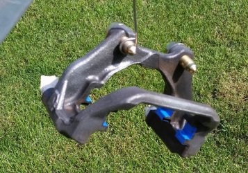

Zum Lackieren habe ich den Anker ausgebaut und denn Kolben drin gelassen,
Achtung beim Anker die Laufflächen abkleben das soll danach wieder funzen :p :P!
Wenn Du alles wieder zusammengebaut hast betätigst du zwei dreimal die Handbremse sie stellt sich von
alleine wieder ein, beim ersten ziehen braucht sie etwas länger keine Panik :) :-)!
