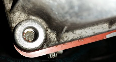

Ich habe keinen N54 Motor und war mir deswegen nicht ganz sicher. Beim N52 sind sie ebenfalls aus Alu und MÜSSEN getauscht werden. Wir haben gerade erst vor 4 Wochen beim E61 (N52) zwei abgerissene Alu-Schrauben rausholen müssen (bohren + Linksausdreher!), bei denen der Vorbesitzer gepfuscht hatte.
Schaut dann so aus:
