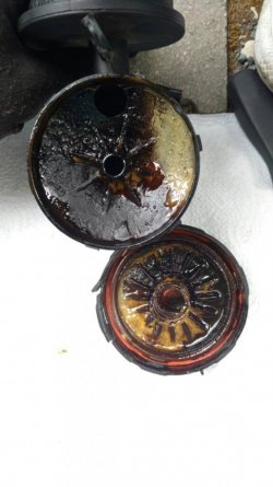

Während der Wagen Stand hatte ich bereits die Ölfiltergehäusedichtung erneuert:

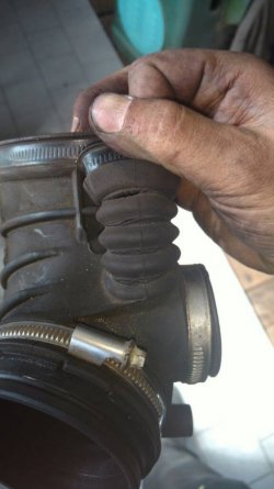

Den Faltenbalg erneuert:

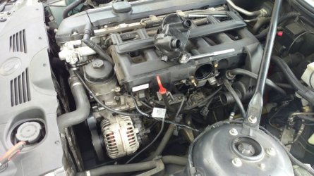

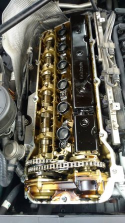

@Hell046 an einem Tag die Ventildeckeldichtung und die KGE (natürlich direkt die Kaltlandausführung) erneuert. Die KGE ist schon ein ganz schöner K(r)ampf beim wieder befestigen des oberen Anschlusses.
Motor ohne Ventildeckel:
Beim Umbau der KGE:
