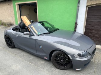

Zum Anfang des Jahres erweitern wir den Hubraum um 499 cm³ und erhöhen die Leistung um 88 PS sowie das Drehmoment um 85 Nm.
Das bedeutet, dass die "Versuchsreihe" LPi7 im N52B25 eher abgeschlossen sein wird als ursprünglich geplant und ich, wenn ich Zeit dafür gefunden habe, auch ein wenig zu meinen bisher gemachten Erfahrungen diesbezüglich schreiben kann.
Ich bin ja noch den Abschlussbericht der "Versuchsreihe Vialle LPi7 in Verbindung mit dem 130kw N52B25" schuldig...
Für die, die es nicht wissen sollten:
Vialle ist ein niederländischer Hersteller von LPG Anlagen.
Bei der in meinem Fahrzeug verbauten Anlage handelt es sich mit der LPi7 um eine völlig wartungsfreie Anlage bei der das LPG über Injektoren flüssig in die Brennräume eingespritzt wird.
Sprich, es gibt keinen Verdampfer und auch keinen Gasfilter der gewechselt werden muss.
Das LPG wird immer erst nach einer kurzen Aufwärmphase des Motors eingespritzt. Im Sommer geht das mitunter nach ein paar Sekunden. Im Winter kann es auch mal mehrere hundert Meter dauern. In dieser Warmlaufphase wird also noch Sprit benötigt.
Sonst nicht, auch nicht bei langen vollgas Etappen auf der Autobahn.
Es kommt auch kein Additiv hinzu um "Ventile zu schützen".
Die Anlage habe ich im Sommer 2014 nach Empfehlungen hier im Forum und auch dank meines damals günstig gelegenen Wohnortes bei AISB in Baarlo (NL) einbauen lassen.
Der Motor hatte zu dem Zeitpunkt gerade gut 78000km gelaufen.

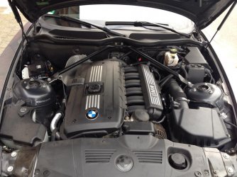

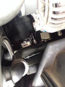

AISB haben sehr gute Arbeit geleistet, optisch wurde die Anlage im Motorraum perfekt eingebunden. Bei offener Haube springt einem nicht direkt etwas störend ins Auge was da normalerweise nicht hingehört.

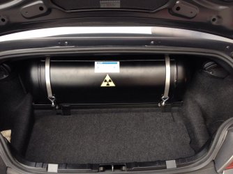

Im Kofferraum platzierten sie den 60L LPG Zylinder Tank mit innenliegender Pumpe so dass auch hier optisch wenig störte. Ich hatte davor Bilder von gruseligen Umrüstungen eines professionellen, deutschen Vialle "Spezialisten" gesehen, der zudem deutlich über dem Angebot von AISB lag. Bei AISB waren es komplett mit TÜV Abnahme 2685€.
Gut, der Kofferraum des E85 war damit nur noch halb so "groß" und ich war froh dass die Verdeckpumpe schon vorher in den Kofferraum wanderte, da man dort jetzt nicht mehr ran käme ohne den Tank zu lösen.
Dennoch hat der Rest Kofferraum noch ausreichenden Nutzwert. 2 Kisten Cola + sonstiger Einkauf gehen immer.
Da die LPG Pumpe im Tank sitzt und der Tank natürlich auch aus Sicherheitsgründen einen Füll-Stop besitzt bleiben von den 60 Litern Volumen etwas weniger als 50L nutzbar. Ca. 44 Liter bekomme ich regelmäßig rein.
Die reichen in der Regel für 350km. Natürlich kann man das mit dem Gasfuß noch ordentlich in beide Richtungen ausreizen...

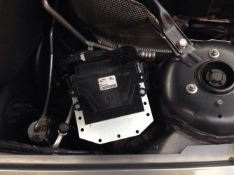

Das Steuergerät der LPG Anlage sitzt hinter dem Dom auf der Beifahrerseite.

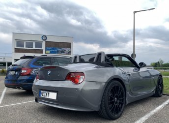

Seit Ende Februar bin ich mit dem N52B30 unterwegs. 195kW/265PS. 499 cm³ mehr Hubraum, 88 mehr PS sowie 85 Nm mehr Drehmoment.
Das ist schon eine ganz andere Hausnummer vom Fahrgefühl als mit dem gedrosselten FL 2.5 Liter.
Vom reinen Sprit Verbrauch (bevor die Gasanlage wieder angeschlossen wurde) her allerdings gar nicht so. Hier liege ich bei ca. 10-10,5 L auf 100 km. Also nur ein halber bis ein Liter mehr.
Beim Gas Verbrauch sieht es jetzt ähnlich aus. Dieser schwankt je nach Fahrweise zwischen 11 und 13 Litern auf 100 km.
Den neuen Motor habe ich bei AISB an die bestehende Gasanlage anschließen lassen, auch wenn ich dafür dank neuem Wohnort jetzt deutlich weiter fahren musste. Ein anderer Anbieter kam für mich auch gar nicht in Frage. Niemand kennt die verbaute Anlage und die vorhandene Installation in meinem Wagen besser als AISB.
Was benötigt wurde waren 6 neue, leistungsfähigere V20 Injektoren zu einem sehr fairen Preis und eine Aktualisierung der Firmware.
Für meine alten V17 Injektoren (zu schwach für 195kw) bekam ich zudem noch eine Gutschrift.
Arbeit, Injektoren und TÜV Abnahme lagen da auch noch einmal bei gut 1000€, aber die habe ich bald wieder "raus". :)
