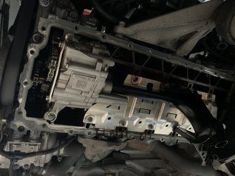

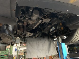

Heute wurden bei DKmotorsport in Erkrath die neue Ölwannendichtung, zwei neue Magnetventile und die neue Abdeckung für den Öl/Wasser-Wärmetauscher montiert.
Damit verbunden natürlich wieder Sexeinhalb Liter frisches Addinol SL 0540...
Ich sach euch, herrlich! :iloveyou:
Der Motor (über 180000km) muss sauber sein, nicht die Radhausschalen! :D

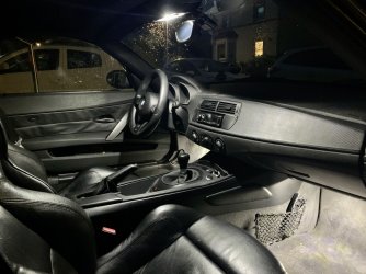

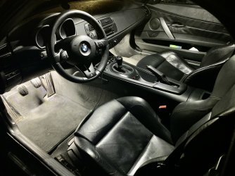

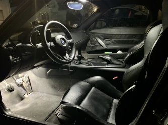

Von daher habe ich in den letzten Tagen die Umrüstung auf LED im Innen- & Kofferraum durchgeführt.
Dabei habe ich den Thread von @Scheinrise für den Innenraum des QPs zur Hilfe genommen.
2 mal Cree T10 7W als Leselicht und 1 mal T10 4014 21SMD LED für die obere Innenraum Beleuchtung.

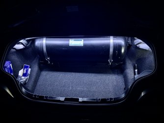

Die Beleuchtung des Kofferraums wurde ähnlich wie bei @bezerker (und anderen Usern) über einen selbstklebenden und kürzbaren LED Streifen realisiert, den ich über die serienmäßige Leuchte auf der rechten Kofferraum Seite mitlaufen lasse.
Im Fahrerfußraum habe ich eine zusätzliche, zweite LED eingebunden. Das Leuchtmittel meiner Wahl viel hier auf die komplette
Leuchteneinheit von phil trade. 2 x links und 1 x rechts
Für das Handschuhfach, die Leuchte im Kofferraum und die beiden Leuchten im Ablagefach der Mittelkonsole kamen VODOOL T10 4014 24 SMD LED über eBay zu mir.
Wo ich schon mal im Fahrerfußraum zugange war, konnte ich auch den neuen Anschlag für das Kupplungspedal montieren. Da war seit dem Kauf des Wagens keiner mehr vorhanden.
Auch hier noch mal Dank an Serkan, der mir einen guten Tip für einen adäquaten Ersatz gegeben hatte!
Ich bin vorerst ganz zufrieden mit dem Ergebnis. Fotos folgen...

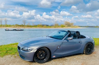

Am Rhein entlang 'gen Norden:

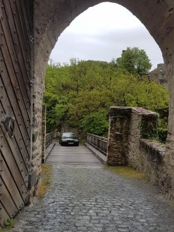

Blöd gefragt…. Darf man da mit dem Auto einfach so reinfahren?
sehr schöne Bilder. Wo gibts die Serpentinen?
Da dort nirgendwo ein Hinweis ist, der eine Einfahrt/Überfahrt untersagt, gehe ich einfach davon aus, dass es gestattet ist.
Normalerweise stellen deutsche ja sonst gerne und schnell Verbotsschilder auf oder malen sich welche.
Hier ist das nicht der Fall. :)
