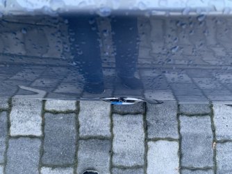

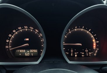

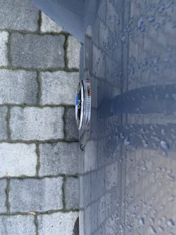

Da sind doch Zahlen/ Beschriftung drauf, oder sehe ich das falsch?

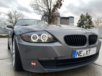

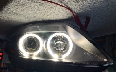

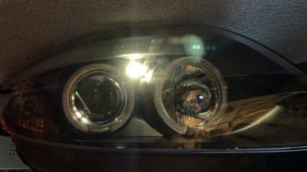

Mit der erfolgten Montage der Sonar CCFL Scheinwerfer und der Aftermarket Radhausschalen sind alle mehr oder weniger geplanten Z4 Projekte „2020“ abgeschlossen.

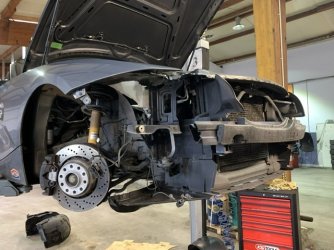

Der Austausch der Scheinwerfer war recht simpel, aber Arbeitsintensiv da dafür die Frontschürze runter muss.
Bei der Endmontage schön darauf achten das die Spaltmaße auch wieder einigermaßen hinhauen...
Die Montage der nicht OEM Radhausschalen war etwas fummelig, hat schlussendlich aber doch ordentlich hingehauen.
Die Scheinwerfer werden derzeit über „Diederichs“ verkauft, vorher über Dectane, FK Automotive usw.
Hersteller war aber immer schon „Sonar“.

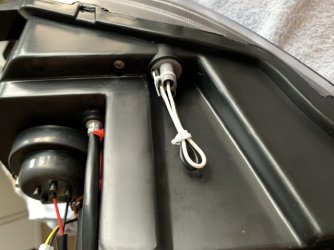

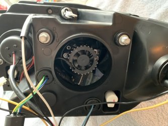

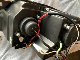

Prinzipiell Plug&Play, bis auf die CCFL Ringe , die ebenso wie eine im Scheinwerfer sitzende LED (Auch als Standlicht nutzbar) nicht an den Kabelbaum angebunden sind. Die drei Kabelpaare hängen einfach unten aus dem Gehäuse raus.
Oben im Scheinwerfer steckt eine gewöhnliche Standlichtbirne die man von vorne nicht sehen kann, da eine Blende davor sitzt und von der Birne flächig illuminiert wird.
Das sieht leider nicht schön aus, ist aber auch egal da ich eh den Plan hatte diese Birne nicht zu verwenden.

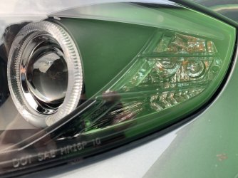

Ich habe die Birne also tot gelegt und dafür die „Corona“-Ringe angeschlossen. Um Fehlermeldungen zu vermeiden habe ich dann noch mit Carly die Überwachung der Standlichtbirnen deaktiviert.
Die zusätzliche LED zwischen den Ringen habe ich gar nicht erst angeschlossen.
Das Abblendlicht steuern jetzt Philips X-tremeUltinon LED Gen2 bei.
Ich würde im Nachhinein vor der Montage der Scheinwerfer noch empfehlen die bereits montierten Blinkerbirnen gegen Chrom Birnen zu tauschen und die ebenfalls montierten H1 Leuchtmittel (Fernlicht) auf so etwas wie Nightbreaker upzugraden.
Wenn die Schürze eh schon runter ist könnt ihr das natürlich auch mit den H11 der Nebelscheinwerfer machen.;)
Vorarbeiten und Tests mit einem Netzgerät:
Kabel verlegen:
Abblendlicht montieren (Im Lieferumfang sind H1 Leuchtmittel für das Fernlicht, 5W Standlichtbirnen (transparent) und gelbe Blinkerbirnen enthalten):
Tot gelegte Standlichtbirne:
Alles muss weg:

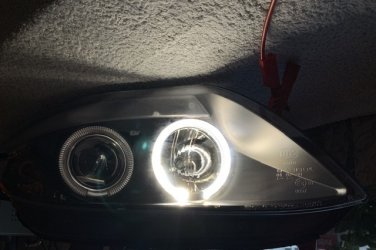

Fertig, funktioniert wie erwartet einwandfrei:
In Kombination mit eingeschaltetem Abblendlicht.

Im November bin ich außerdem zufällig günstig an einen Z4M Tacho gekommen, der mit Zetti Utzes Hilfe dann noch Mitte Dezember verbaut und eingebunden werden konnte.

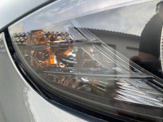

Kurz vor dem Jahreswechsel konnte ich die Sonar Scheinwerfer mit CCFL Standlichtringen und die neuen Aftermarket Radhausschalen montieren.
Die Scheinwerfer wollte ich, weil sie a) Standlichtringe haben und b) neue, klare Gläser haben.

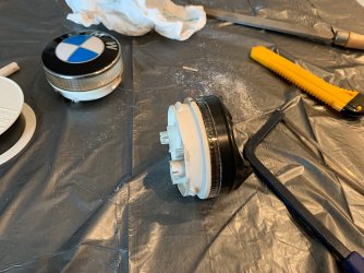

Sonntag, doofes Wetter und wenig zu tun. Bastel Zeit!

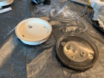

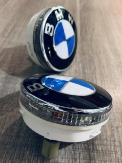

Ich hatte mir vor einiger Zeit neue Seitenblinker gekauft. Heute habe ich die Alten etwas eingekürzt.
Ich warte noch darauf das der Kleber trocknet...
Und hier ein paar vorher/nachher Bilder...
Serie von schräg oben:
Serie von oben:
Gekürzt von schräg oben:
Gekürzt von oben:

Hier mal zwei kleine Videos zum M-Tacho samt Modul
Kalter Motor:
Warmer Motor:
Auf dem Hinweg gab es einen Zwischenstopp auf dem Großen Feldberg...

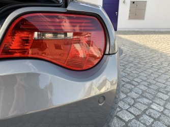

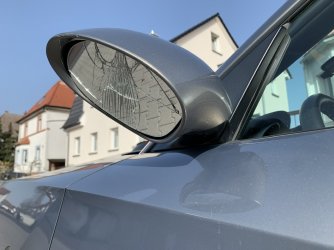

Wie ärgerlich. Aber hoffentlich Glück im Unglück und nur der Spiegel.
Ich kenn das Gefühl, war früher auch Laternenparker und mir hat auch mal jemand den Kotflügel gestreift und ein weiteres Mal den Spiegel abgefahren. Wie ehrlos sind manche Menschen, furchtbar.
Es war tatsächlich nur das Spiegelglas (dazu noch ein günstiges aus :chinese:) und kleine Lackschäden am Gehäuse, also halb so wild.
Ich hatte sogar noch ein original Ersatzglas für die Fahrerseite in der Garage.
Schon „repariert“, weiter ärgern will ich mich darüber nicht.
Abhilfe schafft da immer ein “Arschbild”! :D
Sehr ärgerlich um nicht zu sagen unterste Schublade. Hat es den Lack an der Türfalz auch erwischt oder ist das eine Spiegelung?
Gruß Olli
EDIT sagt, es war nur der Spiegel. Immerhin etwas......

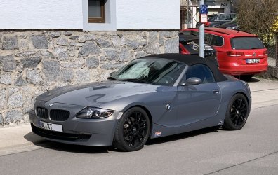

Der Frühling ist da! Yeah! :D
Gut, offen fahre ich seit Beginn des Jahres wenn es nicht """" und die Sonne etwas scheint, aber bei den derzeitigen Temperaturen ist der Genuss natürlich noch wesentlich größer. :)
Was gibt es sonst so neues?

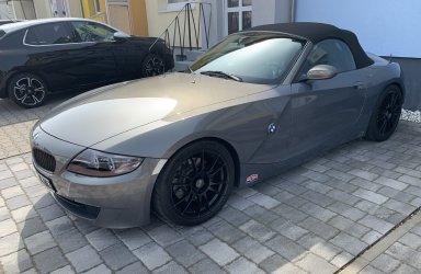

Die Sommerräder sind wieder drauf, wie schon im letzten Jahr rundum Ultraleggera in 8x18 ET40.
Schön in Schwarz und mit Cup2 In 225/40.
Vorne mit Spurplatten a 10mm pro Seite, hinten mit 20mm.
Ich hatte diverse andere Radsätze im Sinn und auch teilweise hier, aber es bleibt vorerst bei den Ultras.
Meine bisherigen Winterräder werden verkauft, da habe ich einen zweiten Satz Ultraleggera in den Abmessungen der Sommerräder mit Michelin Alpin besorgt.
Den Wechsel der Räder habe ich unter anderem dazu genutzt, die Bremssättel mit neuem Schwarz zu versehen und die gelben Birnen der Blinker endlich gegen Chrombedampfte zu tauschen. Ebenso kamen neue, bessere Birnen für die Nebelscheinwerfer und das Fernlicht rein. Hätte ich schon im Dezember machen sollen, als ich die Scheinwerfer noch nicht verbaut hatte...

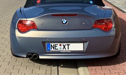

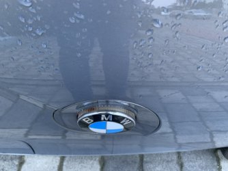

Ach, das Emblem auf der Heckklappe habe ich auch getauscht. Das alte war schon etwas gammelig. :cautious:
Uuuuund, keine große Sache: Neue 3D Kennzeichen haben die alten, unansehnlichen Alu Schilder ersetzt.
Am sauberen Auto arbeitet es sich besser:
Blinker vorher:
Blinker nachher:
