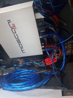

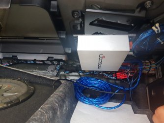

Da ich plane meinen Zetti zu verkaufen würde ich gerne , wenn möglich, meine Mosconi Endstufe ausbauen und die orogonal BMW Endstufe wieder einbauen.
Aktuell ist eine Mosconi D2 100.4 mit DSP verbaut. Das Ganze wurde bei einem Fachhandel verbaut, der wie ich heute erfahren musste mittlerweile geschlossen hat.
Ich habe mir nun mal die Verkabelung angeschaut, der alte PIN Stecker ist weiterhin im Kofferraum verkabelt , ich nehme an, dass an den Kabeln für die neue Endstufe alles abgegriffen wurde.
Meint ihr, es ist möglich, dass die Mosconi eintach vom strom genommen werden kann und die original Endstufe einfach an den noch vorhandenen PIN Stecker angeschlossen werden kann und damit hat sich alles erledigt ? Mir kommt das zu einfach vor :/
