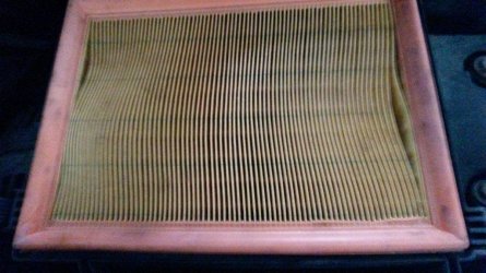

Da das Problem einen Tag nachdem ich den Luftfilter erneuert hatte aufgetreten ist, habe ich heute den alten LuFi nochmal eingebaut.
Heute Mittag dann auf gut 30km war kein Stottern mehr festzustellen. Bin extra mehrmals, auch am Berg, angefahren im ersten Gang. Muss es aber nochmal beobachten, da ich mir nicht vorstellen kann, dass es nur am LuFi gelegen haben kann. Oder?
Der alte LuFi war von "Mann" und rund 2500km drin. Den habe ich die Woche erneuert, da er komisch wellig an den Seiten aussah (siehe Bild).
Rein gemacht habe ich dann einen von FebiBilstein. Danach fing das Problem an. Einbaufehler würde ich mal ausschließen.

Ja, der LMM wird etwas bewegt beim LuFi-Wechsel. Das stimmt.
Werde mal 50-100km fahren und es beobachten, ob es wirklich weg ist. Dann ggf. nochmal den neueren LuFi einbauen zum Vergleich.
Ggf. zieht er auch an dem kleinen Druckschlauch zw. LuFi und Motor, der oft mal porös und rissig wird, Luft. Konnte da zwar nich shen fühlen, habe aber auch dieses leichte Pfeifen beim Beschleunigen in best. Drehzahlbereichen. Ggf. tausche ich den auch mal.
