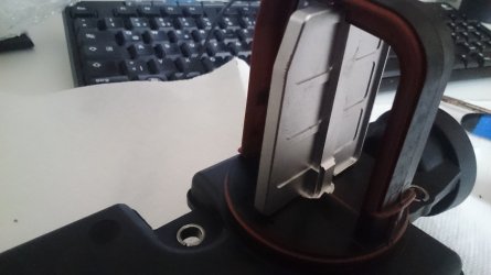

Die Motorkontrollleuchte ist zwar nicht an ich würde trotzdem mal die DISA checken (geht ziemlich schnell). Die DISA gibt gerne mal den Geist auf. Vielleicht ist das "stabile" Plastik Teil am Ausleihern.

Kupplung wäre wohl eher schleichend und nicht plötzlich. Da ist wohl eher Zündspule oder DISA ein Kandidat.

Bei dem oben beschriebenem Problem würde ich auch die DISA überprüfen, das geht schnell und kostet nix.
Meine fing auch schon an leicht zu klappern, die habe ich durch kleben wieder fit gemacht.
