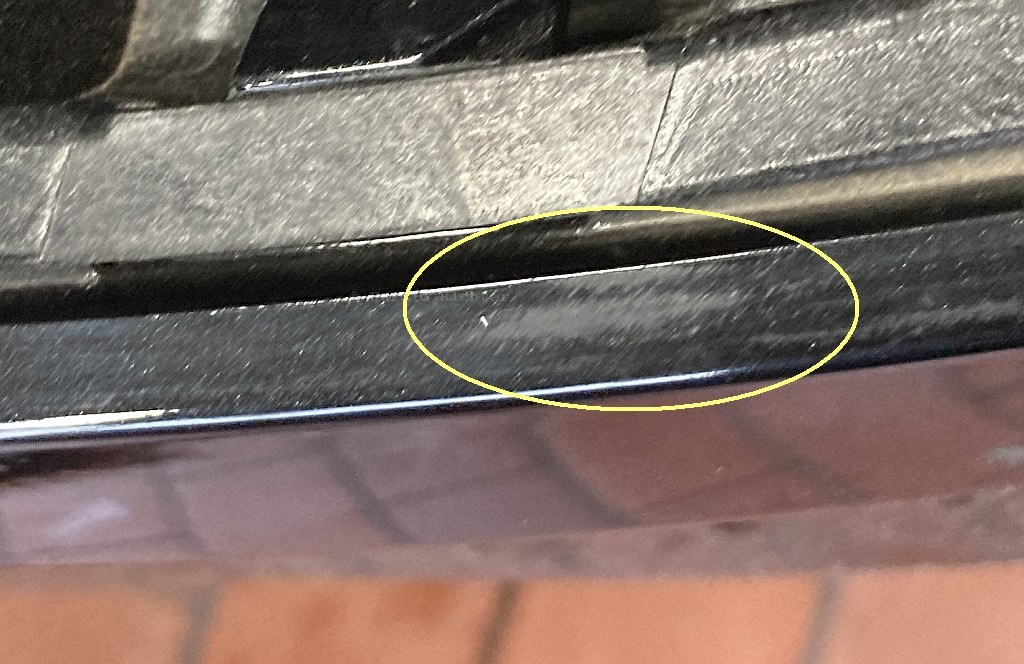

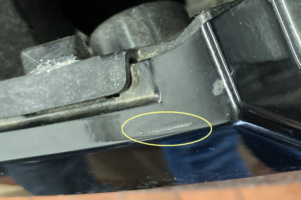

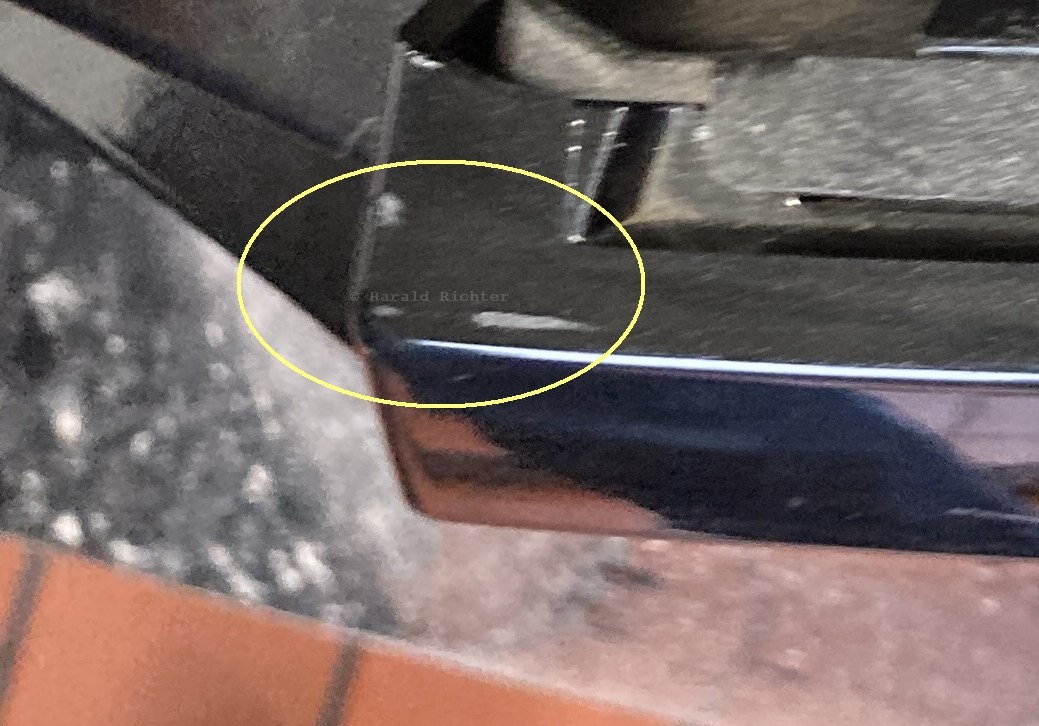

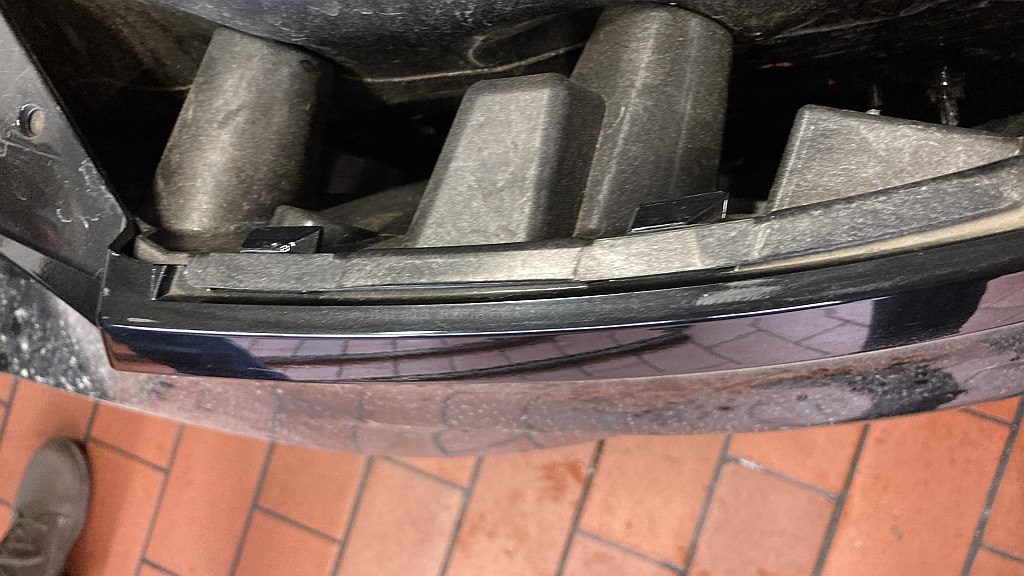

So falsch ist der Gedanke nicht. Unter der Heckleuchte ist an 2 Stellen der Lack der Heckschürze aufgescheuert, trotz Dichtung. Die rechte Rückleuchte ist innen definitiv gerissen und wurde getauscht. Um zu verhindern, dass das noch mal passiert, wurde die Rückleuchte etwas höher eingebaut.
Evtl. wird sogar die Heckschürze getauscht.

Auf der rechten Seite ist ziemlich breit der Lack mattgescheuert. Genau darüber war die Heckleuchte gebrochen.
Linke Seite zu erstem Bild
Rechte Seite zu erstem Bild
Linke Rückleuchte zur großen Öffnung Kofferraum

Das Schadensbild spricht aber doch dafür, dass der Übeltäter die Heckschürze ist, sprich die zu geringen Spaltmaße und diese sich verwindet bzw. bewegt. Das führt zu Rissen an den Kanten der Scheinwerfer und Lackabschürfungen. Die Scheinwerfer werden sich wohl kaum bewegen. Das passt dann auch zu den Lackschäden durch die Kofferraumecken. Die Stoßstange kommt anscheinend leicht schräg nach oben.
