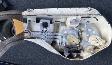

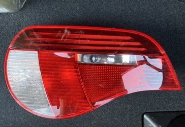

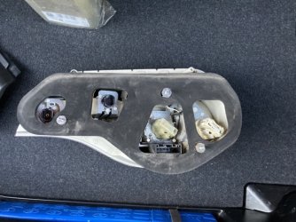

Meine FL Rückleuchte(n) sind undicht.
Grund dafür wird eine (bzw. mehrere) gebrochene Halterung sein, weil diese beim Einbau zu fest angezogen wurden.
Das Wasser (vom Hochdruckreiniger) findet wohl seinen Weg durch Haarrisse auf der Rückseite vom Rücklicht.
Meine Frage wäre jetzt:
Kann man das (Kunststoff) Glas abnehmen, damit ich dieses reinigen kann?
Oben sind zwei Torxschrauben, aber unten ist nichts zu erkennen, wie es da am Gehäuse befestigt ist.
Die geklebten Halterungen würde ich probieren mit Silikon abzudichten.
Viele Grüße Patrick

Da würde ich mir an deiner Stelle irgendwie einen Pinsel mit einem weichem kleinen Tuch umwickeln und durch die Lampenöffnungen versuchen das ganze reinigen, aufmachen bringt am Ende vermutlich noch mehr Undichtigkeiten.
So wie das auf dem Bild aussieht, ist mit den beiden Schrauben und den grauen Clipsen das LED-Panel befestigt. Das Glas wird verklebt/verschweißt sein. Heißt also, dass du die Leuchten nicht öffnen kannst.

wäre jetzt auch meine vermutung den haarriss mit silikon o.ä. zu zumachen...
