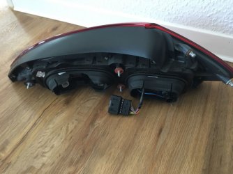

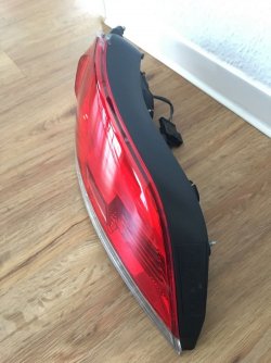

Jedes Mal wenn ich Zeit gehabt hätte, waren die Rückleuchten noch oder schon wieder feucht
Der Plan ist, den Spalt mit den bekannten Rissen in der Verklebung, nachzukleben.
Dazu müssen die Rückleuchten ausgebaut werden.
Im Modellbau gibt es extrem dünnflüssigen Sekundenkleber, mit dem man unter Zugabe von Primer die verklebenden Bauteile quasi verschweißt.
Dazu muss ein absolut trockener Zustand gewährleistet sein.
Durch gefühlvolles dehnen oder stauchen der leicht gebogenen Rückleuchte müsste sich der Spalt öffnen oder zusammenziehen.
Beim "Öffnen" also den Sekundenkleber in die Fuge eingeben, dann "Zusammenziehen" lassen und eventuell austreten Kleber aufnehmen. Jetzt den Aktivator drauf und die Fuge müsste verschweißt sein.
Es ist sicherlich sinnvoll, wenn man das Ganze mangels 4 Händen, zu zweit erledigt.
Soweit die Theorie.
Ich hoffe mal, dass die Sache funktioniert.
Wenn einer von uns Forumsmitgliedern die Methode testen will, habe ich kein Problem damit der 2. oder 3. zu sein, der seine Rückleuten nach dem Verfahren repariert.
