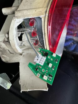

So sieht die Platine übrigens von hinten aus
Steck' das Teil doch in einen wattierten Briefumschlag und sende es mir zu. Dann kann ich mal genauer schauen, was an diesen 3 Bauteilen nicht mehr geht.

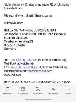

Bei BMW wie auch bei Hella ist es nicht mehr verfügbar…

Ich hatte mir die obige Platine angeschaut und 2 defekte LED's darauf gefunden, die ich für das folgende Bild abgelötet hatte. Mehr habe ich dann nicht mehr gemacht.
Die beiden defekten LED's links und rechts sind entfernt.
Vermutlich kommt man um das Öffnen des Leuchtengehäuses nicht herum.
Das Glimmen könnte evtl. an einem schwächelndem Kontakt des 3-poligen Steckers liegen.
