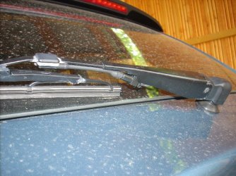

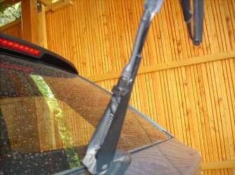

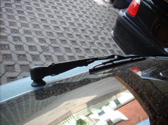

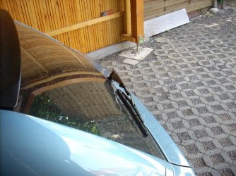

AW: Rückschlagventil Heckscheibenwischer
So nun noch die Bilder vom Rückschlagventil am Wischerarm.
Gruß Uwe !

Hab das Ventil heute auch verbaut. Danke für den Thread und die Teilenummer. Hab das Ding auch am Wischer direkt verbaut wie Falte68,
tolle Idee. Probefahrt war erfolgreich, endlich bleibt der Hintern trocken :D
