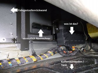

Habe mir ein TV-Modul ersteigert und stehe nun vor der Frage: wie anschließen? Habe heute mal die Verkleidung der Fahrgastraumrückwand von Kofferraumseite meines QPs abgemacht und druntergeschaut, da dort angeblich das TV-Modul vom Werk angebracht wird. Foto siehe Anhang. Weiß jemand was da zu sehen ist?
Ich hatte gelesen, dass das TV-Modul zwischen Fahrzeug und Navirechner angeschlossen wird. Kann es sein, dass ich den auf dem Foto zu sehenden Stecker ins TV-Modul stecken muss und dann ein zusätzliches Kabel vom TV-Modul zu dem Kasten auf dem Foto benötige?
Hoffe jemand kann mich etwas aufklären.
Alex

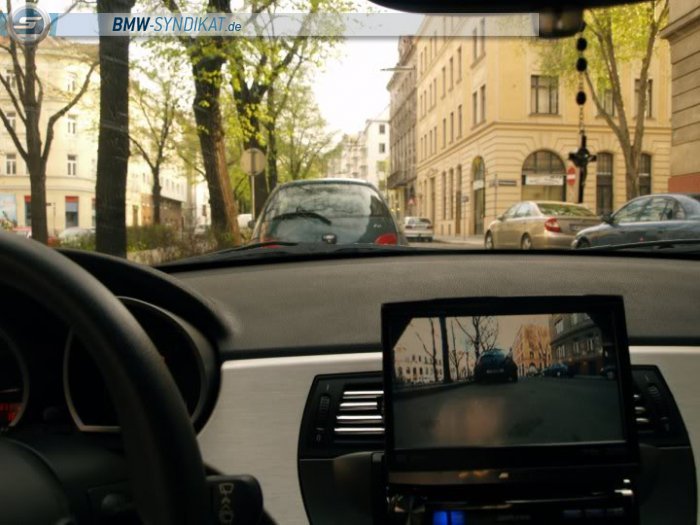

Habe leider kein navi im zetti und somit ein autoradio von alpine gekauft mit front und rückfahrcam.
hier könnt ihr die funktionen der kamera sehen.
vielleicht ist es ja für den einen auch interessant der kein navi im Z hat!?
