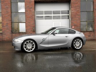

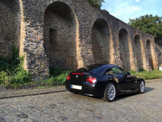

Sehr schön.Anbei noch ein Bild von meinem alten Coupé mit Eibach Pro-Kit 30/20, H&R Spurplatten 10/20mm und M135.Anhang anzeigen 389595
Mit SWP hinten?
SchlechtWegePaket vom E46, gibt es in verschiedenen stärken, bis zu 15mm sind möglich.
Beim Coupé nicht nötig, durch 30/20 gibt es keinen Hängearsch. Die Federn für den Roadster haben ja eine Tieferlegung von 30/30mm.Sehr schön.
Mit SWP hinten?
Bei mir ist das Pro-Kit 30/20 seit 5 Jahren und ca. 25.000 km drin.
Letztens wurde dann bei Schmickler die Höhe gemessen VA 33,4 HA 34,5, hat sich also kaum gesetzt. (Standard 36,5/37,0 ///M 35,0/36,0)
